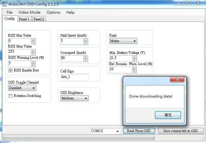

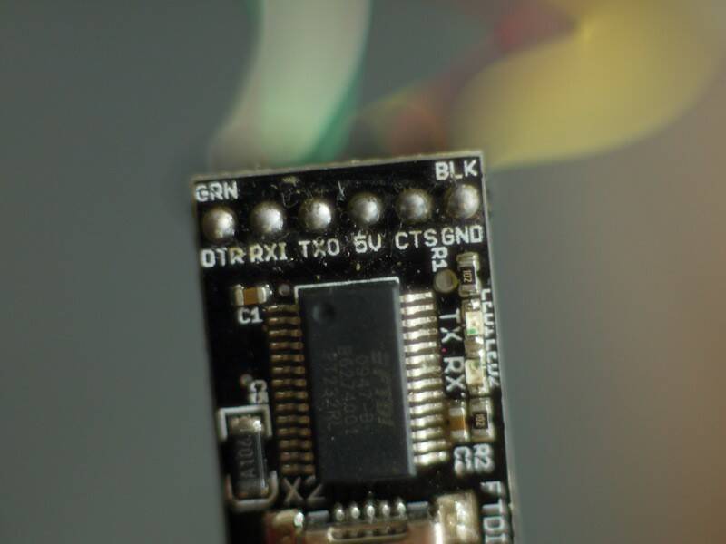

 樓主| 發表於 2013年11月14日 01:06 AM | 顯示全部樓層
davidoffxp 發表於 2013年11月13日 11:48 PM
請問應該如何將MinimOSD刷最新版韌體,使用FTDI 5v總是無法刷入顯示Failed to talk to bootloader訊息,希 ...
少接了一條線吧!
如圖...
MinimOSD<--->FTDI
GRN---DTR
TX---RX
RX---TX
+5V---Vcc
GND---GND
如果沒有DIR就看看FTDI上面還有什麼空腳,插上去看看(不會燒掉).
如果FTDI只有4支腳的那種,可以嘗試按著MinimOSD的RESET不放,再按下config的READ,然後抓準時機放開RESET鍵,運氣好的話不必幾次就能成功.

發表於 2013年11月14日 01:48 AM | 顯示全部樓層
感謝您的回覆還是不行我的minimosd v1.1綠色FTDI與你相同,但是minimosd插腳的順序相同,依照你的方式連接還是出現Failed to talk to bootloader無法完成哪裡出問題
發表於 2013年11月14日 01:58 AM | 顯示全部樓層
我的系統是WIN 7有差別嗎
