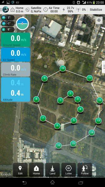

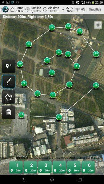

uki
  發表於 2014年10月31日 11:07 AM
 樓主| 發表於 2014年3月1日 11:43 PM | 顯示全部樓層
忘了說了...
DroidPlanner要用新版的(V2.x.x),否則PX4參數設定那一頁無法正常顯示.
Google Play無法下載到新版的(只有1.2.0很舊的),必須自己到GitHub下載
https://github.com/DroidPlanner/droidplanner/releases/tag/Droidplanner_v2.2.2_RC1
這是一個開放原始程式碼的專案,會修改程式的人就下載原始碼去編譯,只要用的人就直接
點選左下角把那支apk放到手機內執行安裝即可.
