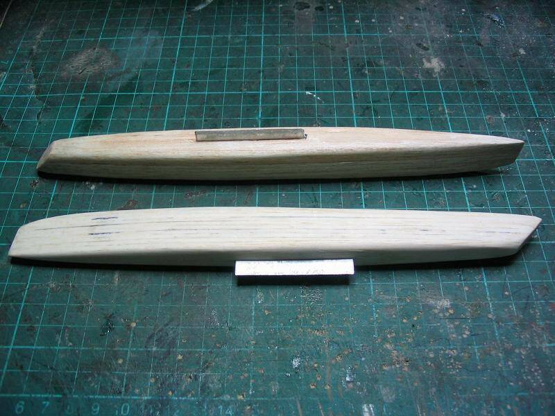

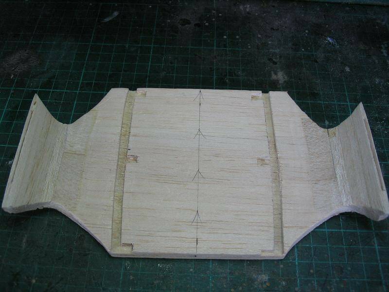

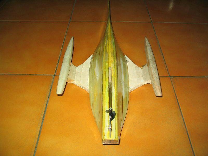

弄了兩個飛機木翼,
對應船體,挖連結體凹槽方便安裝,
還在考慮連結體是隨船體走,
或是隨上蓋走,
覺得隨船體走較為妥當,

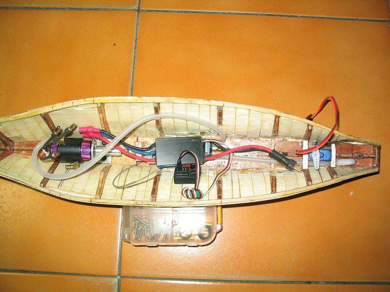

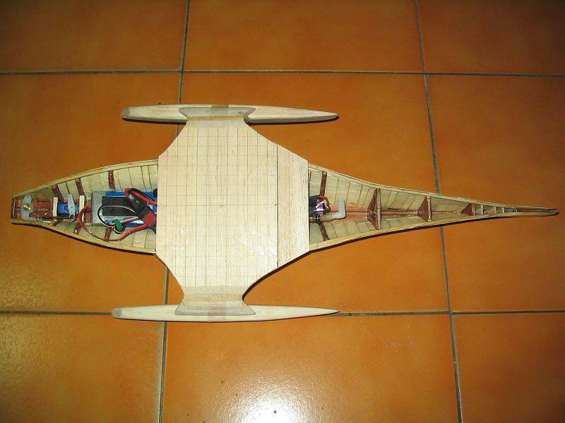

裝上馬達,伺服,3mm硬軸+27槳,
電裝位置,
試裝兩翼浴缸通電測試,
船重約520g,
狀況還好,
裝上軸後(約30g),船尾重了一些,
飛機木翼提高船體的效果不明顯,
應該是翼面積太小了,
裝上水冷,
出水口位置尚未決定,

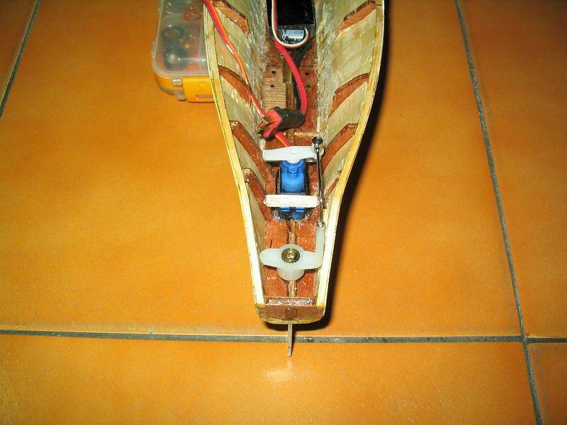

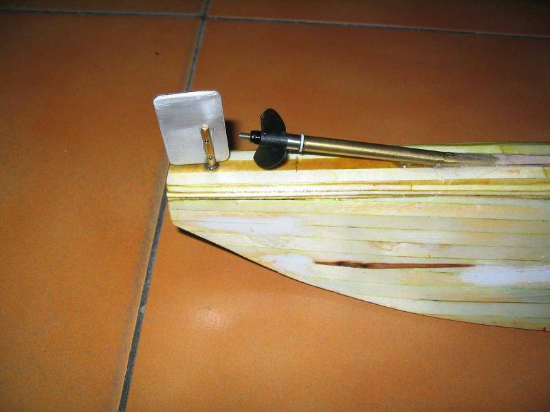

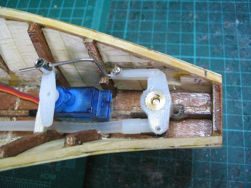

船尾只有3cm寬,2cm高,
轉向時拉桿槳臂會超出船體,
考慮增高船體尾端,
或槳往前移約5mm,
結果,
槳前移5mm,
就要挖洞,補洞,
修船體肋骨,
縮窄槳面積,
鋸短軸螺紋!

大哥~
要留意1與2的距離要一樣
在推與拉時才不會有干涉才會順暢
