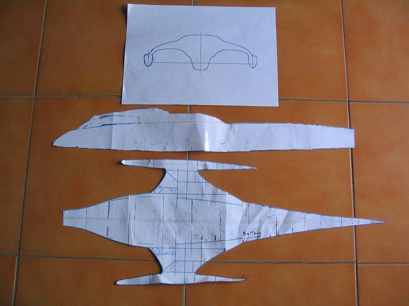

網路上看到一條粉喜歡的船,
找不到圖又不會畫藍圖,
只好嘗試從三個角度的圖,
縮小成60cm左右,憑空想像做做看,
材料手邊都有,
先從兩邊試做,
如果這兩個都無法完成,趁早放棄!

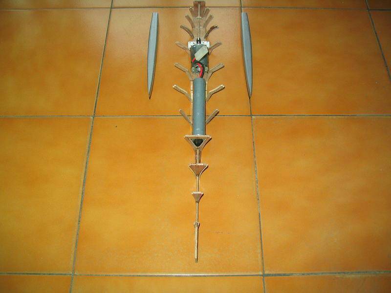

土方法,
6片4mm的夾板黏合,
研磨後,
上漆後,
每個重約45g,
完成小小的一步,
繼續朝不知的未來走下去,
為了要放的下鎳氫電池及馬達,
嘗試另類做法,
放一個肋骨就切平一段,一天做個一兩段,
船腹中段特殊的線條,
三個肋骨三種角度,
也不知道對不對???!!!
船體架大致弄完,
肋骨畫及鋸磨產生不少誤差,
乾過癮一下,擺擺看,
後續的種種,光是用想的就有很多問題,
是否能完成???完成後是啥模樣???
老話,走一步算一步!
0821開始動手,
看看完工會是何年何月?!
