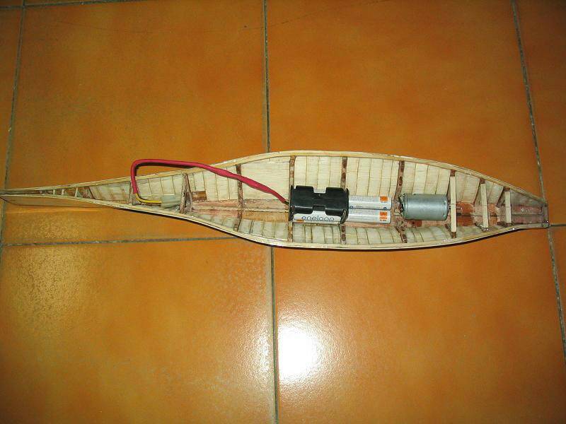

第五根肋骨的角度判斷錯誤,
船殼的線條不對,
必須修正後面幾根肋骨,
右邊已修正,左邊尚未,
兩邊都修正後,
船殼蒙皮初步完成,
深可見骨的折"磨",
放入原先計畫的電池和馬達,
船殼先貼上膠帶入缸試水線,
快滅頂啦!
改放6顆1.2v的3號電池(180g)和380馬達(加馬達座後約100g),
空船殼重約135g,
水線大約到這裡,
左右兩翼也順便單獨丟進浴缸測一下,
下沉到4/5!
再想想看如何走下去,

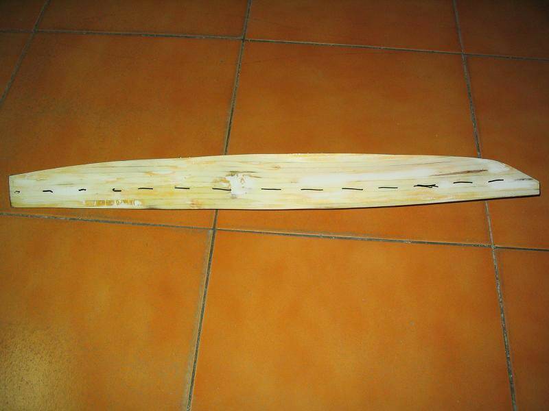

決定船殼外不貼第二層蒙皮,
改成從內側補強,
利用多割的木條,
在船底貼了四層,
磨成適當的線條,
船殼先上兩層防水漆,
方便下水測水線,

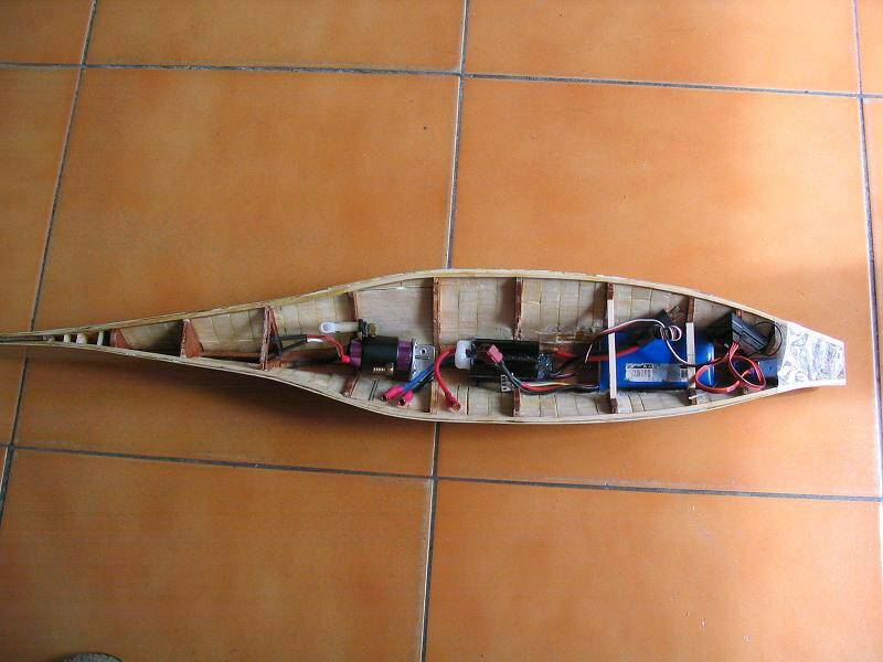

用上手邊最輕的電裝,
小噴噴的2040 3300kv馬達(約70g),
30a水冷電變(約50g),
1000mah 3s鋰電(約90g),
9g servo + 接收(約20g),
參考真船的高度,

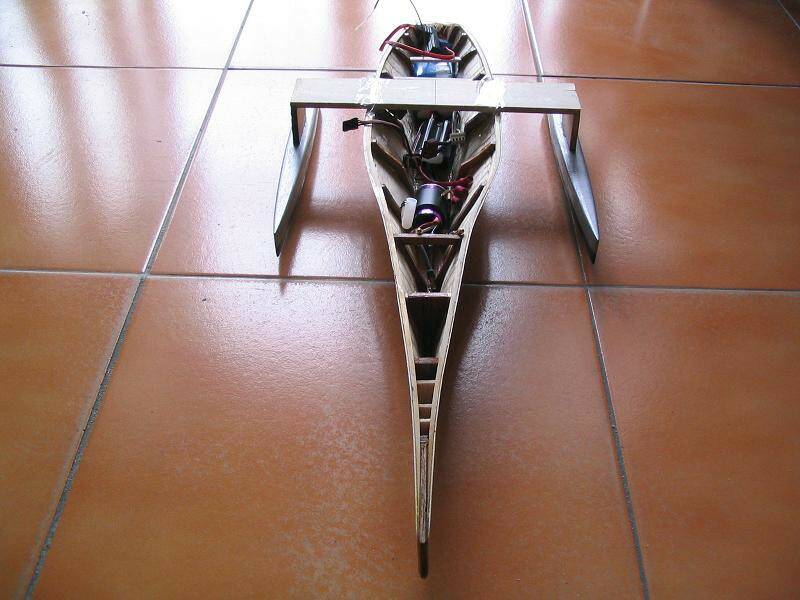

把兩翼暫時裝上看看下水是啥模樣,
(船重約540g)
船體水線和之前(380馬達+6顆鎳氫)差不多,
(比真船水線高了不少)
兩翼則快全部淹沒,
看來要變更設計,
兩翼提高約1cm,
或者把兩翼輕量化,
看能否把船體水線降低一些,
之前測水線時,
電裝位置一點點不對,
重心一偏船體就快歪倒,
裝上兩翼後則相當穩定,
看來重心的顧慮是多餘的!

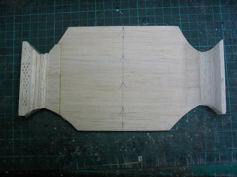

連接兩翼的部分,
用飛機木試做了一下,
強度還可以,
為了飛機木的表面硬度,
剛去魚大那兒凹了一些樹脂回來用看看,
兩翼過重問題,
經魚大提醒為何不用飛機木做,
於是,
12片2mm飛機木,
約15g,比原來的輕了30g,
回想當初就是怕飛機木太輕,
可能會有配重問題,
結果還是得回復初衷,
這條船的速度頂多跑的和riva差不多,
先弄兩個輕一點的翼試試看,
如果翼能弄成快拆??!!
