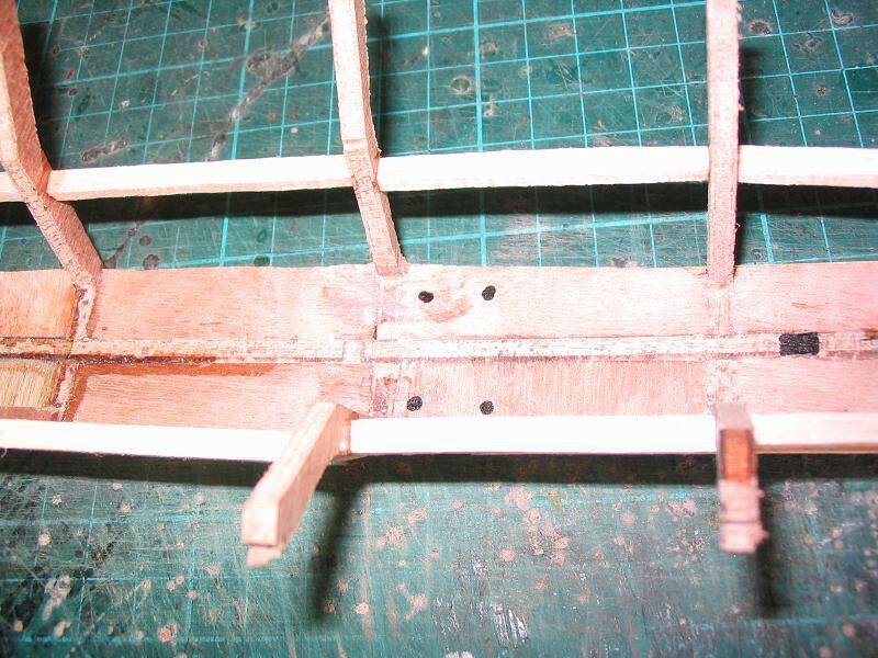

 樓主| 發表於 2013年9月8日 10:40 AM | 顯示全部樓層
本帖最後由 kc092755 於 2013年9月8日 11:17 AM 編輯

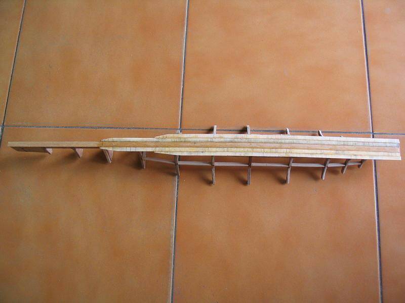

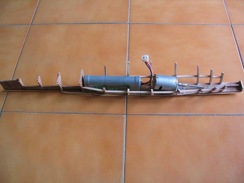

一個星期的進度,

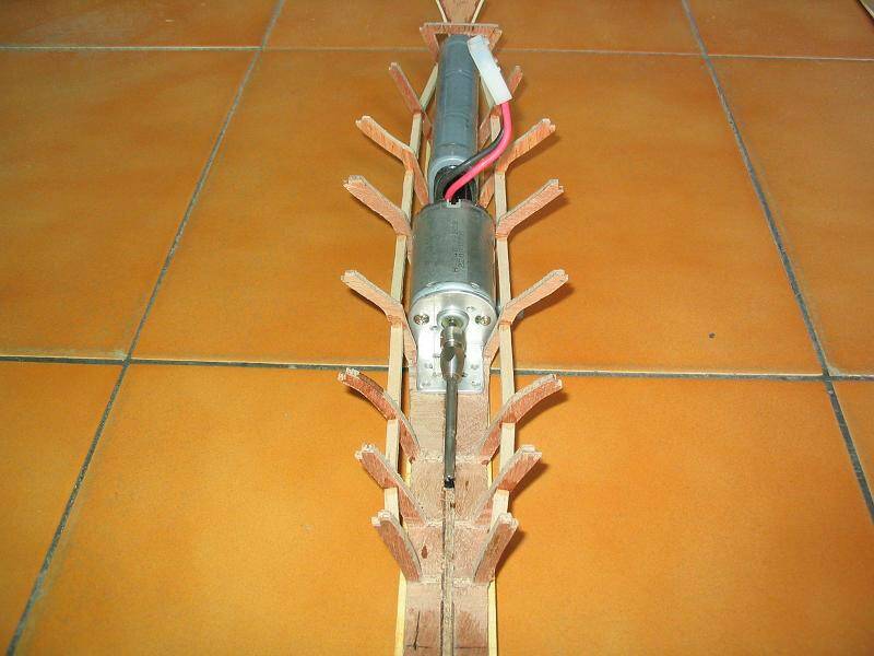

船體折斷補強處剛好卡到馬達座,
所以先貼船底蒙皮,
再移除補強,
(施工時肋骨斷了一根,肋骨間也予以補強)

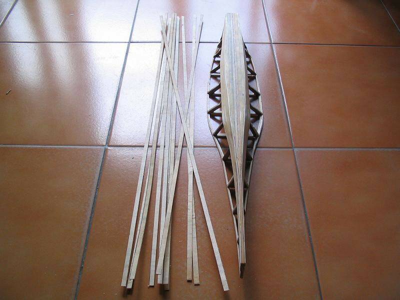

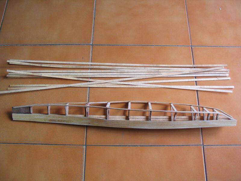

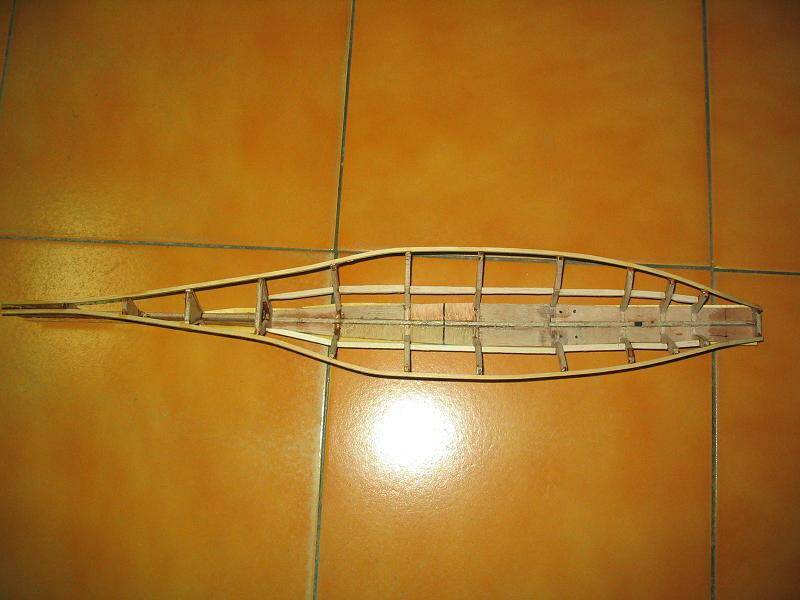

再擺擺看,
熱烤3mm木條,
固定後,
線條有些誤差,要再做些修正,

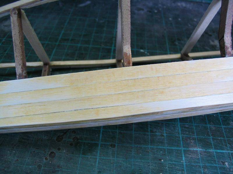

白天光線充足,
多割點木條,

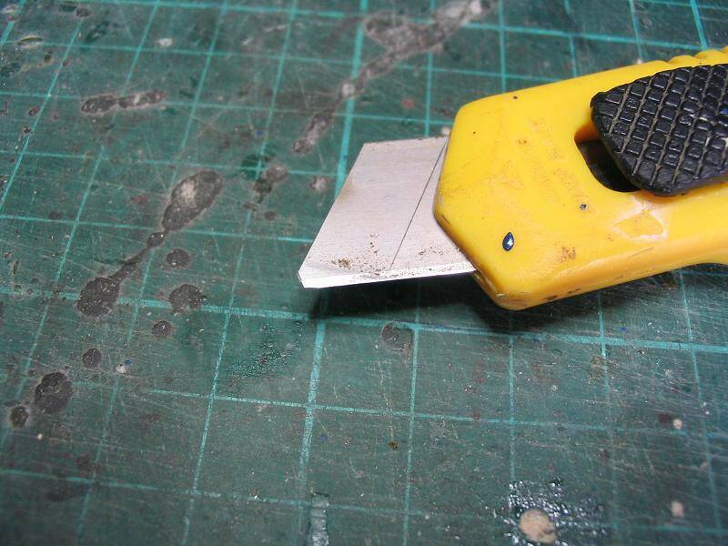

割2~3條手指就開始酸痛,
割個2~3條,刀鋒就頓了,
切掉頓處,可以再割個2~3條,
否則覺得有些浪費,

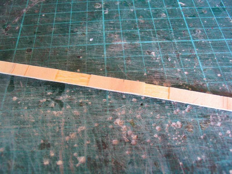

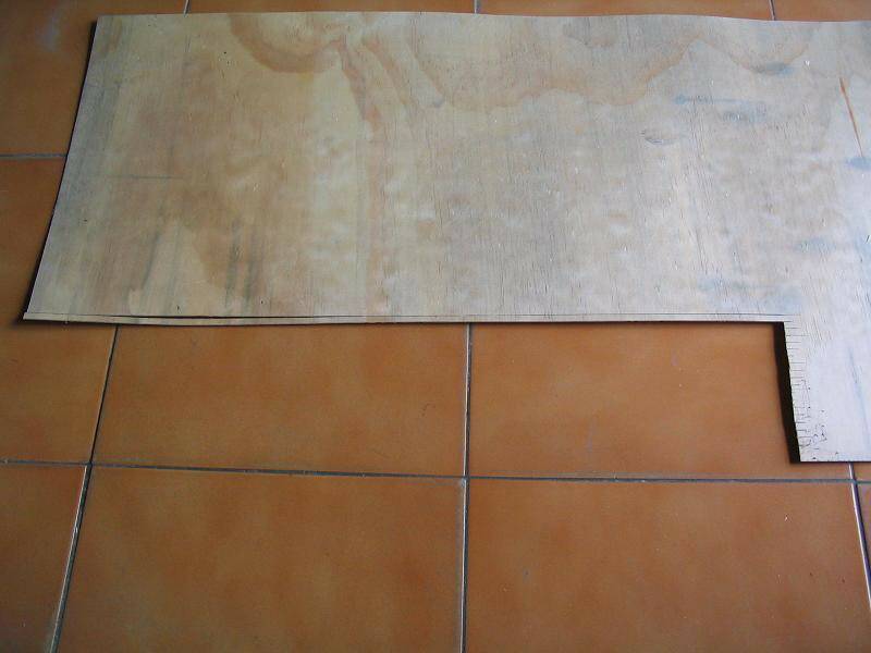

由於木條寬度只有6mm,
割完後會發生脫皮的情形,
還需要移除外皮,

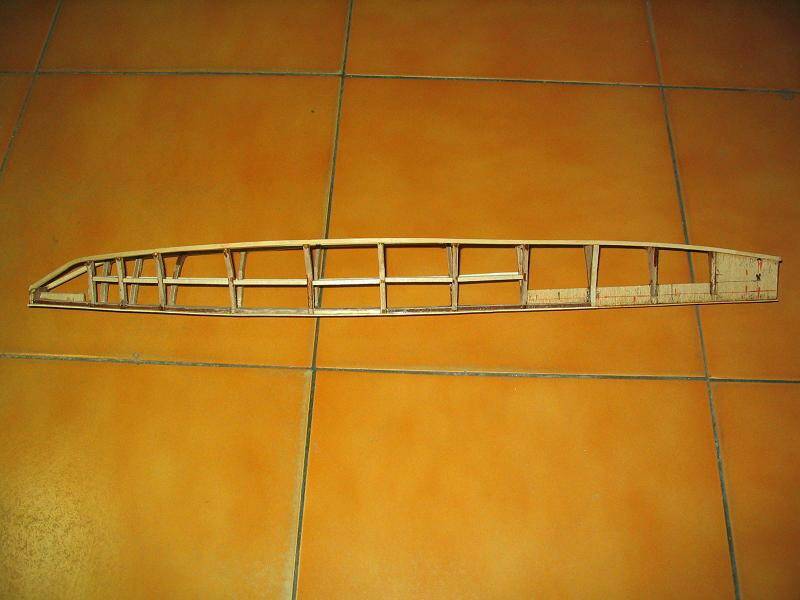

先做了一部分較易施工的蒙皮,
避免悲劇重複發生,
肋骨間再補強!
薄夾板去除一邊外皮後的模樣,
