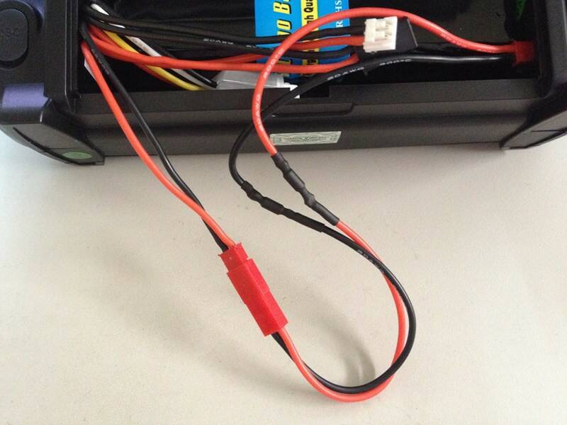

 樓主| 發表於 2013年8月23日 03:36 PM | 顯示全部樓層
本帖最後由 linci34000326 於 2013年8月23日 03:42 PM 編輯
luciengou 發表於 2013年8月23日 10:13 AM
鎳氫沒那麼難照顧。
不怕過充,不怕過放,記憶效應沒那麼明顯,自放電又很低。
謝謝大大還編輯文章後加了這麼多
不過我還是要以鋰電池為最優先考量 (講不聽)
因為搖控器使用的都屬於低C數放電,所以過熱自燃問題比較不擔心
而且我也非常排斥直接在控上充電,就是怕有個什麼意外,控就一起被帶走了
所以原廠超難拔電池座完全不會想要用,那8顆鎳氫電池就丟在工具箱裡
插在控上的線頭每次充電時是不會拔的,只拔降壓線跟電池的接頭
我又是個很阿花的人,一兩個月就重焊一條降壓線...  反正材料才10塊錢
由於沒有大大分享鋰鐵、鋰聚兩種不同的使用心得
所以我就....  手滑買了兩顆
到時再來分享

發表於 2013年8月24日 08:56 AM | 顯示全部樓層
大大~請問:圖中降壓線中間加入的是電阻?二極體?是何種規格?
 樓主| 發表於 2013年8月24日 09:23 AM | 顯示全部樓層
王冬天 發表於 2013年8月24日 08:56 AM
就很普通的整流二極體
我是為了配合電線粗細選了耐流1A
不過實際上遙控器的電流不會那麼大
