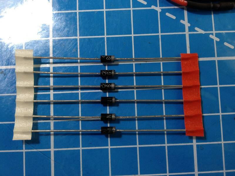

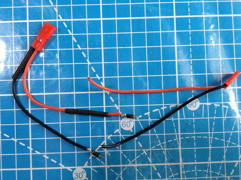

各位大大好,我目前使用的是Devo10裝3S鋰電池
時常忘記關控,加上華顆顆的控關機後並不是真的完全斷電,所以常常不小心就過放
今天又發現控開不起來,3S的鋰聚合物電池已經2.8V    0.1V    2.8V,掛了...
在網拍看到一款鋰鐵遙控器用電池,賣家說不怕過放,讓我很有興趣
但google了一下幾乎都是汽機車的【磷酸鋰鐵】電池,這跟控的不一樣吧?
Devo10原廠是8顆1.2V~1.5V電池,相當於9.6V~12V
3S鋰聚合物充飽是12.6V  (1cell 4.2V),所以我都還會串條自製降壓線
鋰鐵充飽爬文是說10.8V (1cell 3.6V),就不需要再裝這條線了
有大大可以分享搖控器電池使用心得嗎?
