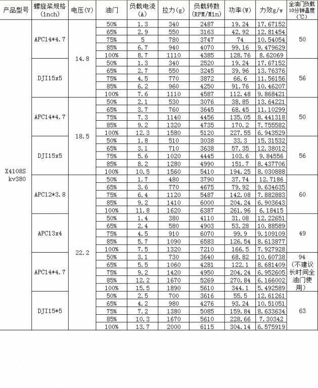

3.找適合的馬達:
把所有馬達曲線表翻出來,努力尋找50%油門舉升600g的(2400g/4軸=600g),且馬達重量輕+電流低+價錢合理+g/w值高,所以有幾顆會入選,如下圖1555槳舉升700g,秏電2.5A,力效12.6,這表示10A(2.5A*4)可舉升2800g,10000mAh可連續放電1小時,但最多只能放出8000mAh(80%容量),所以50分鐘有可能,馬達重量90g(剪斷長線+移除槳夾),所以確定了槳長15吋及佔去420g(馬達360g+槳60g)的重量.
