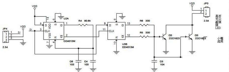

發表於 2013年8月30日 03:42 PM | 顯示全部樓層
本帖最後由 jun456472 於 2013年8月30日 03:46 PM 編輯
請問下方的線路 是否是原本可以推小電流的LED 用的~~感謝
從JP3 接LED
 樓主| 發表於 2013年8月30日 03:44 PM | 顯示全部樓層
可以。
5V 100mA以內。
意思是說,20mA來看,可以點五顆LED。
不過記得加限流電阻,這是很基本的。
發表於 2013年8月30日 03:47 PM | 顯示全部樓層
所以後面的2SC945 是給後方 IC SPP4953用的瞜~~~
 樓主| 發表於 2013年8月30日 03:50 PM | 顯示全部樓層
沒錯,因為SPP4953的G,要0V時,DS才會短路,燈才會亮。
G=0V,正是2SC945 CE飽合時的電壓。
