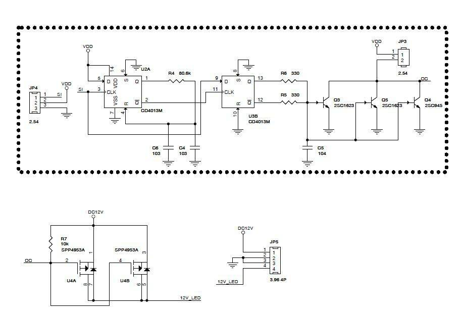

有線路圖嗎?
 樓主| 發表於 2013年8月19日 11:04 AM | 顯示全部樓層
本帖最後由 luciengou 於 2013年8月19日 01:49 PM 編輯
說明一下,圖中打虛線的,就是第五動控制板,圖左那三個輸入點,就是接到接收機的第五動。
圖右OC,就是指它是Open Collector,接到下面的新增線路。
左下方就是新增的線路,說穿了,只有一顆10k電阻和一顆IC SPP4953,
右下方那個4 Pin的接頭,就是接燈條電源和接燈條的接頭。
我想,電子相關行業的飛友,應該看得懂我在畫什麼
中間有顆黑黑的,是0805 的10k,這樣銲都不用跳線了,穩定度更好。
發表於 2013年8月19日 06:17 PM | 顯示全部樓層
請問您這款第5動開關的輸出電壓是幾V?
之前想過,如果是5V輸出,可以直接使用5V繼電器
電流也大
