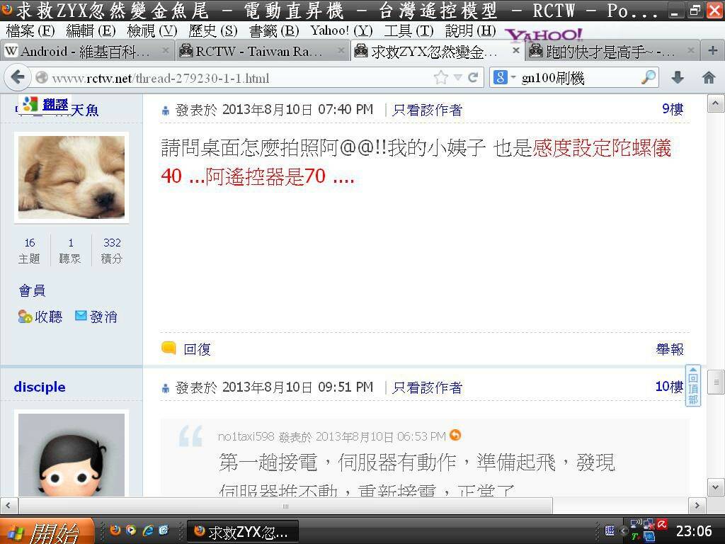

中壢~飛天魚 發表於 2013年8月10日 07:40 PM
請問桌面怎麼拍照阿@@!!我的小姨子 也是感度設定陀螺儀40 ...阿遙控器是70 ....
按鍵盤prtscn鍵(在方向鍵上面),再開出小畫家點貼上,貼上後再存檔就行了,我的小姨子感度設定陀螺儀70(新手模式);遙控器70
