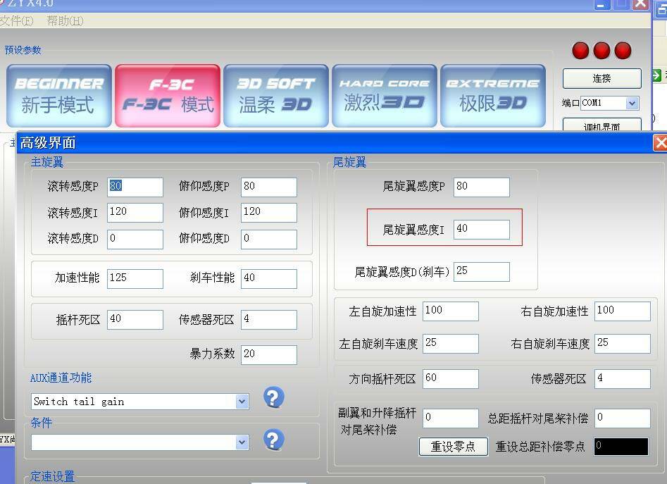

一秒擺3次以上降P 慢慢擺就降I第一頁尾旋翼感度不用調
另外尾拉桿從伺服擺臂拆下來用手推拉看看有沒有阻力
