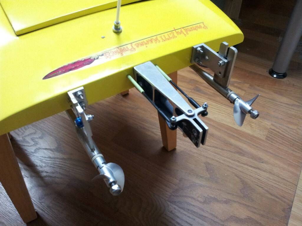

原來如此!!!
外徑越大是不是推力跟阻力成正比相對也耗電呢?
有很多1.4 可是外徑都不樣
外徑越大  螺距越大  轉速越高  這3大要素造成電流升高  其他因素也會
要先從馬達的扭力及轉速還有船型來挑槳
轉速越高  槳徑要小  除非你的馬達 電裝很夠力  才能選大槳
想像一下  當槳旋轉時  除了推力  還帶有上舉的力量  對你的旋轉軸施力
所以  除了船型  軸入水角度  入水深度  這些都息息相關
發表於 2013年8月7日 01:31 PM | 顯示全部樓層
kiss793311 發表於 2013年8月7日 11:21 AM
1280
請問1.4 1.27 這是什麼意思?
螺距,転動一圈前進距離,搭配螺徑D
P@D=距離
Pitch1.4 @D40=5.6cm. 理論值
要先從馬達的扭力及轉速還有船型來 ...
還好還好 都是原廠電裝
另外問一下 淘是哪裡?
我找不到這個賣槳的耶~
謝謝jetlie 大大幫我解開疑惑

kiss793311 發表於 2013年8月7日 09:39 PM
還好還好 都是原廠電裝
另外問一下 淘是哪裡?
我找不到這個賣槳的耶~
在淘  打 CNC 槳
大陸不少廠商在生產
我的小貓  最近也換CNC槳  4019
Pich:1.9   直徑:40mm
雙車 配4S  時速約90-100KM  可以"繞圈"跑5分鐘左右
多些嘗試  才會有"感覺"
