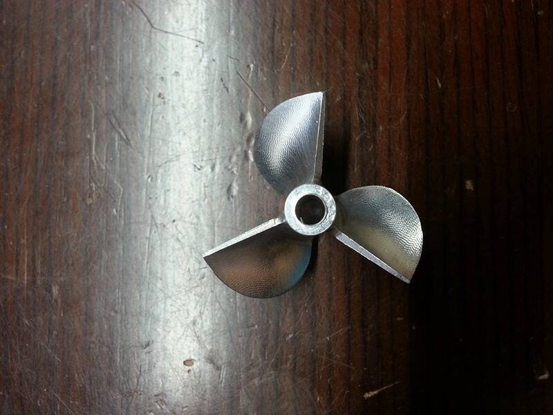

心情好~ 三葉鋁槳到!
開開心心去拿貨然後立馬上船直奔鯉魚潭下水
結果根本沒有速度 換上原廠槳又正常了
為什麼?!
規格如下:正槳
孔徑:4.0mm;4.76mm
漿直徑: 38mm
軸長: 17mm
螺距: 1.8
對不起以上我都不知道分別是哪個部位GOOGLE也找不到
在請前輩們解惑

這槳應該是電蝦用槳吧.

不是半浸槳嗎?
我看國外改裝也是用這種三槳的但是我不知道規格

你買的螺距過大 P:1.8
建議你使用1.4的槳就好
如:X438/3  X440/3
mono的船型  需要槳上舉的力量  讓尾提高  成為半水槳
如果力量不足以提尾  槳就沉在水  轉速也拉不起來
沒跑起來還好  起碼沒燒東西

這Pitch是蝦用的
用1.4 1.27才是,
這一支多少$?

1280
請問1.4 1.27 這是什麼意思?
