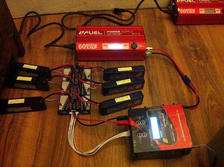

發表於 2013年8月8日 01:22 AM | 顯示全部樓層
充電真的是一個耗時間的事........尤其是有妻小的人常常都是一分鐘待命班.........
需要偷時間玩車,以前也是用prolux 6A充電器充完6顆3S 5000mah的電池大約4~5小時.........太陽都要下山了
回來之後還要讓所有電池回到保存電壓..........天都快亮了
最後狠下心一次攻頂pl8再加千瓦電攻,一次充六顆30分鐘搞定
隨時都可以偷時間玩車~
提供參考
