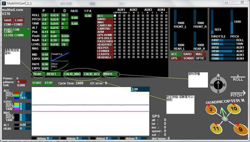

23CM ???  你在量一次....是量對角....23CM ......
以450來說 你的 ROLL 跟PITCH 都太低了
差不多23CM  我這台是小四軸

是一體成型那種250??
大大試看看重新校正吧
點MAG跟 ACC 校正一下
還有大大你過電時開飛控是平地嗎? 一定要水平喔 不然你飛 也會整台亂修正....
我覺得你這狀況因該是槳不平衡 我之前剛開始玩也是遇過這問題 平衡過就正常了

對一體成形的
但她是當機身 我另外用飛控板
我過店都擺地板
你說的MAG和ACC是直排還是橫排?!

這因該很清楚了 我圈起來的都是可以按的 有人幫你設定過了 就不要按到我沒圈起來那個 你按了紀錄都會清除
