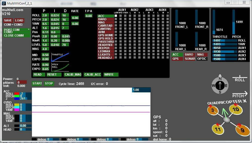

23CM ??? 你在量一次....是量對角....23CM因該是超迷你吧......
以450來說 你的 ROLL 跟PITCH 都太低了
這是我的450 四軸PID 給你參考 我是用藍牙邊飛邊設定 咖實際 飛起來 在降落 一直改 改到自己覺得OK的手感即可
