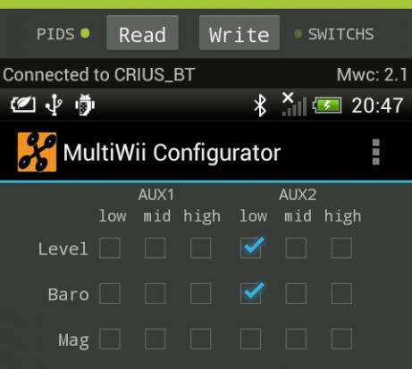

gx4654 發表於 2013年8月17日 06:20 PM
你好,我氣壓計並未開啟喔!
這是我的設定,請幫我看一下那裏有要改的,,謝謝
大大 您的BARO 就是氣壓計 連同自穩LEVEL 一起開了喔
PID 您還沒調整喔... 要改的地方多囉~ 要自行爬文喔..
又ROLL & PITCH 的P 值不夠也會上上下下
開BARO 風吹因為沒有GPS所以會被吹走...
還是要控制一下飛行姿態..
