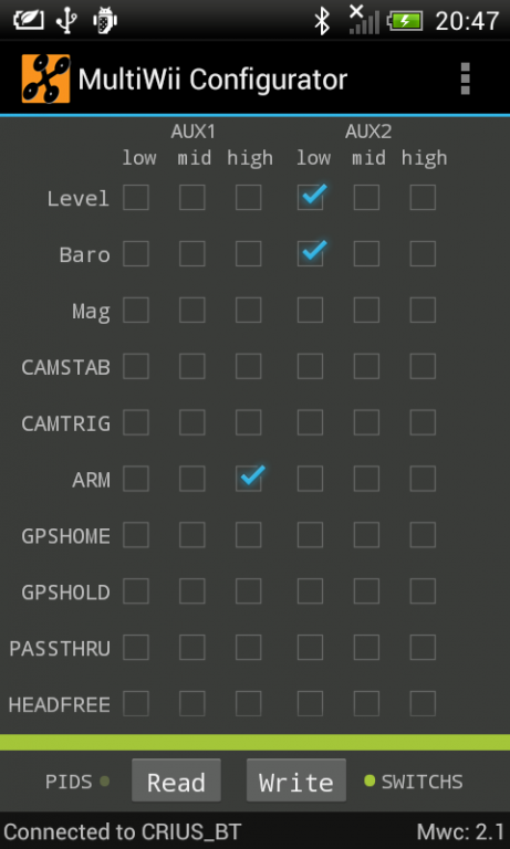

crius  se v2.0     400MM 四軸 + MultiWii V2.1
我把baro及level一起設在同一個開關且一起開動,感覺好像 ...
當然比較難控制阿,baro(氣壓計)打開會讓油門控制改變,油門要置中後大概會定在附近,上下油門是指往上或往下調整高度,沒有真的那麼精確的5公尺以上會好很多,如果沒有蓋住氣壓計的孔還會亂上上下下的。
不要開在同一個開關比較容易注意到差別,還有改成2.2 或2.21定高會好很多

謝問如果改成2.2那搖控行程及變電行程是不是都要重設過。
還有一問題今天飛時,四軸一直上上下下,有時沒加油它自己會突然變高,油門降一點就突降,高高低低,極難控制,連著地都很難?

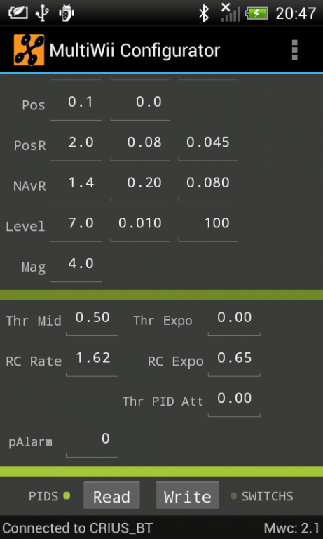

你好,我氣壓計並未開啟喔!
這是我的設定,請幫我看一下那裏有要改的,,謝謝

sorry幫不上忙
我的mwc沒有發生過油門反應有問題過,可能是風或是電變之類的,要請別版大看看有沒有解了。
PID值,跟馬達,電變,機體材料,獎距大小有關,或是期望的飛行狀態(穩定或是靈活),沒有可以萬用的數值,這也是mwc要磨的地方,看起來沒有很詭異的數值,您只能自己調整了。
