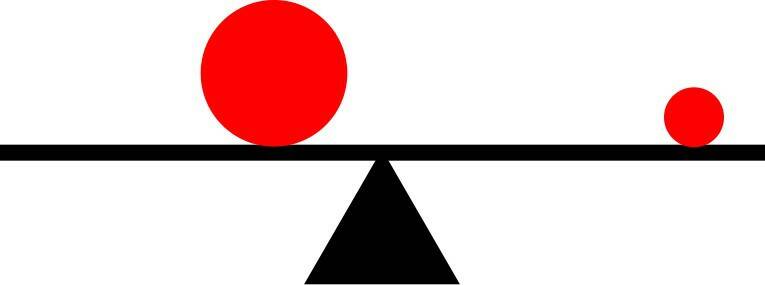

再舉一個平常生活常見的例子就更好理解了,胖子和瘦子在蹺蹺板上,只要調整與中心點的位置,一樣可以找到平衡點,但兩者的重量並不相同
