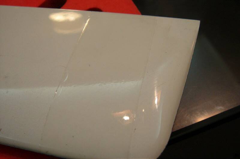

我450槳平衡超隨便
電子秤先量一下重量,量出平衡時的膠帶量
再用簡易平衡器(天秤)貼膠帶,槳中間、槳末端都試一下,差不多就直接上機了....
