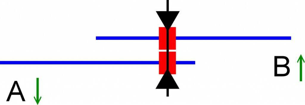

發表於 2013年7月20日 11:42 AM | 顯示全部樓層
本帖最後由 giligualawang 於 2013年7月20日 11:46 AM 編輯
當我們以簡易型槳平衡器做好靜平衡後,拆下兩槳
紅框為螺絲固定孔,A與B的距離有誰可以確定是相同的呢?當A≠B時會有什麼狀況發生呢?
為了方便說明,只要做了誇張的放大檢視就可一目瞭然
當螺絲孔處在這麼大的差異時,若是AB槳重量相等,此時A會往下掉

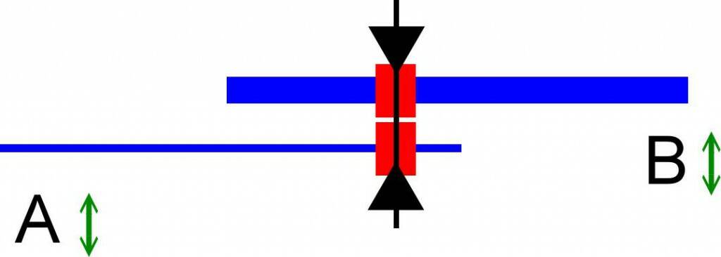

若AB槳想達成平衡,B槳重量必須增加
所以回到第二張圖

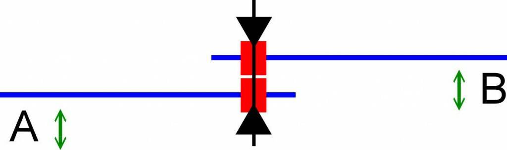

當A距離≠B距離,AB槳平衡時的重量勢必不同
一般這距離只要有微米之差,放大出來兩槳得到0.1g的重量差是理所當然的,老實講,這樣的精度已經很高了
分享之前所發表的陰陽槳,只要平衡做好,兩槳重量是否一致真的不太重要
