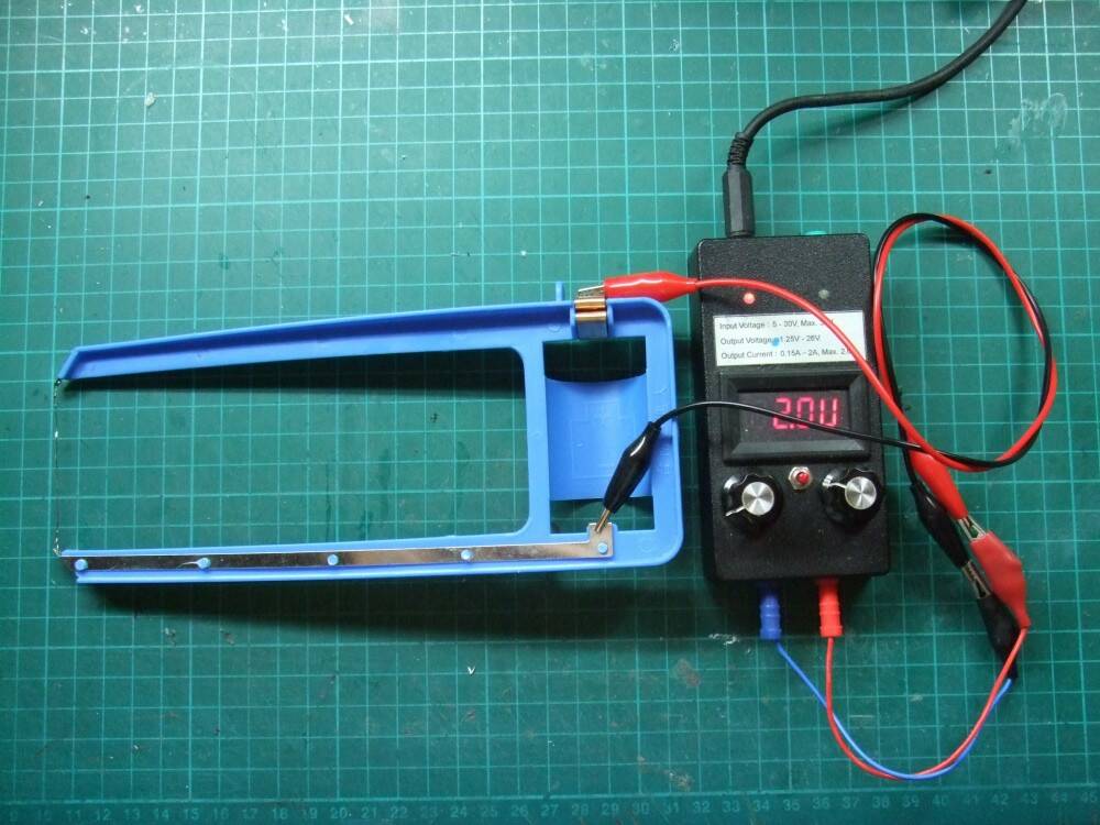

ABS 板可以用保麗龍切割器來切,但是上頭不要裝電池,改用可調電源供應器來供電。
板薄或行進慢電壓就調低點,電壓調整範圍約從 2 伏到 3 伏間,試個幾次後就會很順手了。
如果能夠做一個像線鋸台的切割台會更順手,用木板與鎳烙絲就能輕易做成,我沒有常切所以也就沒做。

kennethsu 發表於 2013年9月4日 09:06 AM
板薄或行進慢電壓就調 ...
您好,請問電源調整器要去哪裡買,還是您自己做的,謝謝您
