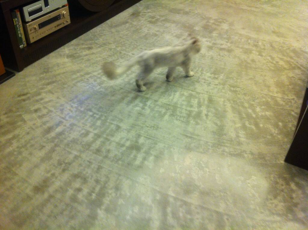

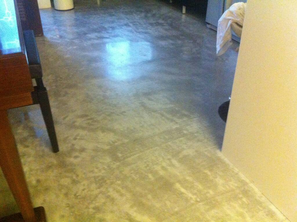

發表於 2013年7月10日 06:28 PM | 顯示全部樓層
小弟近期才加入電甩行列 家裡地板給大大參考
瓷磚挖掉直接抹水泥 放乾2天後拋光
不過抹的時候要注意 抹的紋路拋光後會留下 抹的高度要一致 厚度也要夠(3cm~5cm)才能拋光
