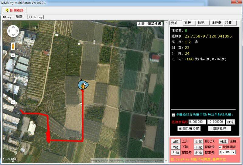

對的,把遙桿及開關的訊號經量化編碼後用XBee送出去,接收端再轉成PPM或S-BUS訊號給飛控,看圖一會比較明白,我目前可以用鍵盤來操作機子,不需要遙控器,現在只要找東西取代鍵盤就可以.
最終會全部整合在一起,類似圖二(如來控制器)那樣.
只靠那個裝置3KM內OK,如果超過3KM要另外拉出一條線接到跟蹤雲台,裝置一頁是圖傳+OSD畫面,另一頁是Google地圖+航點規劃,第三頁是雲台及攝影控制(興趣點鎖定/軌跡繞行之類的),不需要帶一大箱的東西出門,如果續航力可以解決,那連充電設備都不必帶出門.

數傳用在自動導航/航點規劃方面(如圖一),那個軟體(MMR)我還沒全部完成.目前正在寫追蹤天線的部份,數傳 ...

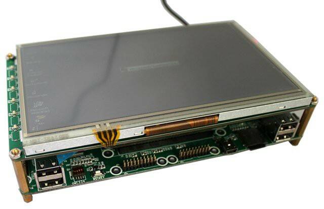

市面上的平板不適合做這個,價格貴且I/O綁死了,螢幕也不夠亮.
我工作上大部份是用ARM9或ARM11,用的很習慣了,目前機子上有1片ARM小板(上次DIY PL8充電管理器的主板),跟蹤雲台我是用Arduino Nano.

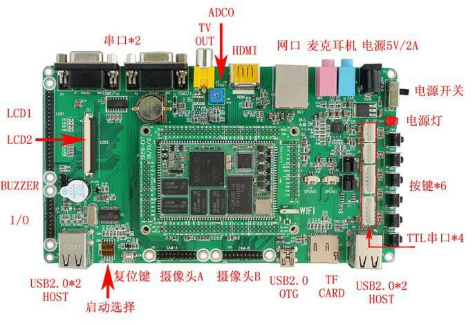

控制器是大板(如圖),這部份等我測的差不多就會著手進行.
我是用ARM11的板子刷Android,螢幕是7吋,亮度450/cm2(1000/cm2的超貴的),但是我又有點想刷Windows RT,刷不刷的過還不知道,我沒刷過Windows RT,也沒在上面開發過AP,想藉這次來學習Windows RT環境下的AP開發,Android玩到有點懶沒什麼意思...
