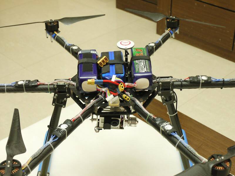

機架:SkyKnight固定式900mm 輕量化六軸機架.
馬達:W4830 6S 650W盤式馬達*6
電變:好盈柏金 30A 6S OPTO*6
飛控:DJI NAZA V1升級到V2
大槳:1555*6或1755*6 視情況使用.
電池:飛直升機淘汰的6S 5000mAh(3P~5P視情況使用)
遙控:RMILEC 433Mhz長程自動跳頻系統+8動接收+Futaba大9

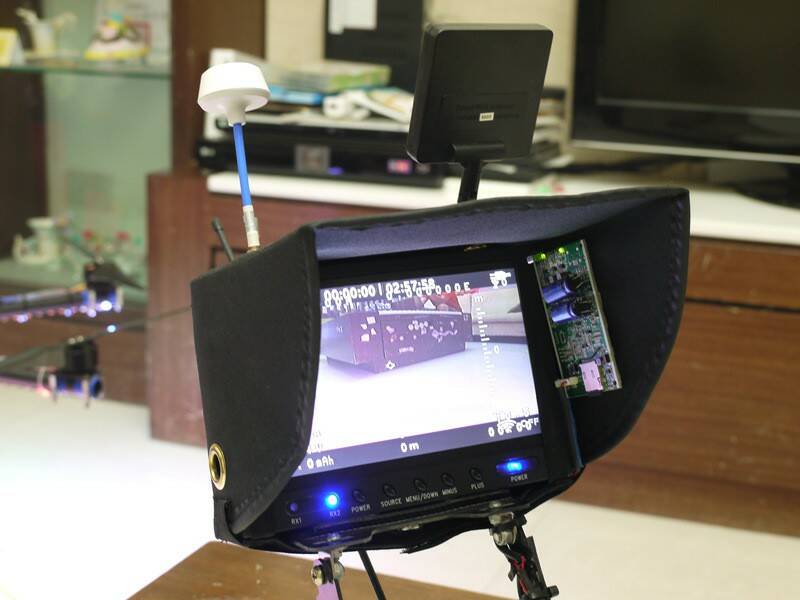

圖傳發射:HiModel 5.8g 1W
圖傳接收:7吋 FPV專用螢幕內置5.8g雙路冗餘(定向+全向)接收.
圖傳天線:3葉+4葉磨菇+小平板,遠距時小平板位置接大平板的線.

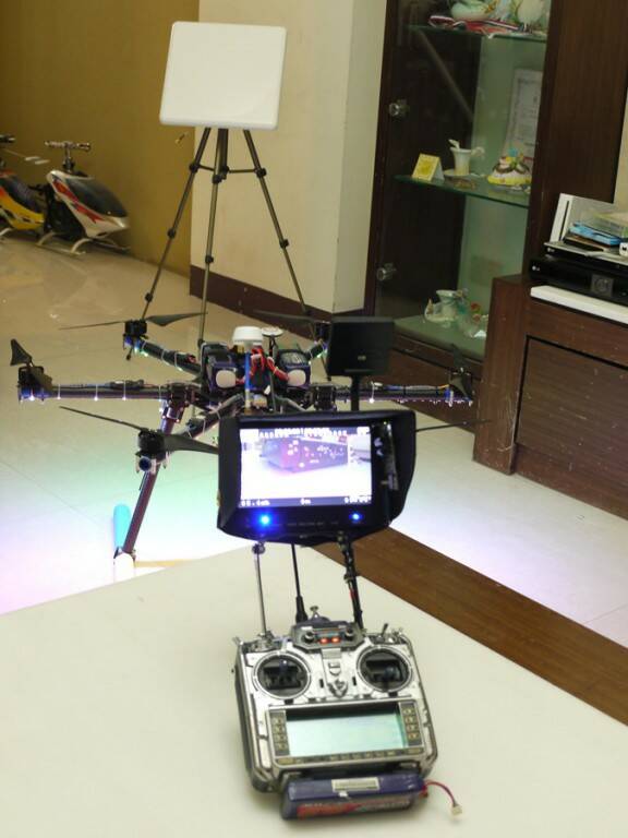

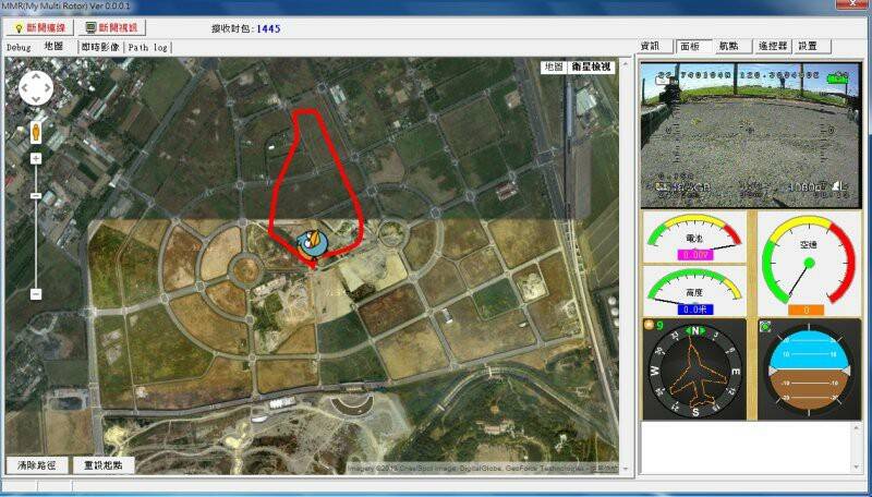

1.
數傳用在自動導航/航點規劃方面(如圖一),那個軟體(MMR)我還沒全部完成.目前正在寫追蹤天線的部份,數傳可接收GPS經緯度,羅盤方向,氣壓計的高度. 有這3個值就可精確計算出機子的相對位置,再控制舵機將平板對準機子即可,這樣就不必用圖傳的音頻來載波,整體而言會更可靠.
數傳的datasheet在http://www.digi.com/products/wireless-wired-embedded-solutions/zigbee-rf-modules/point-multipoint-rfmodules/xbee-pro-900hp
官方數據最大28英里,我用原裝天線在地面拉距3KM是OK的,再遠我就沒試了,如果有時間的話,打算DIY數傳遙控器,這樣只要5.8g(圖傳)+900Mhz(數傳)就可以了,遙控器433Mhz可以取消不用,因為不是拿來飛直升機的3D,所以頻寬是足夠反應速度的.

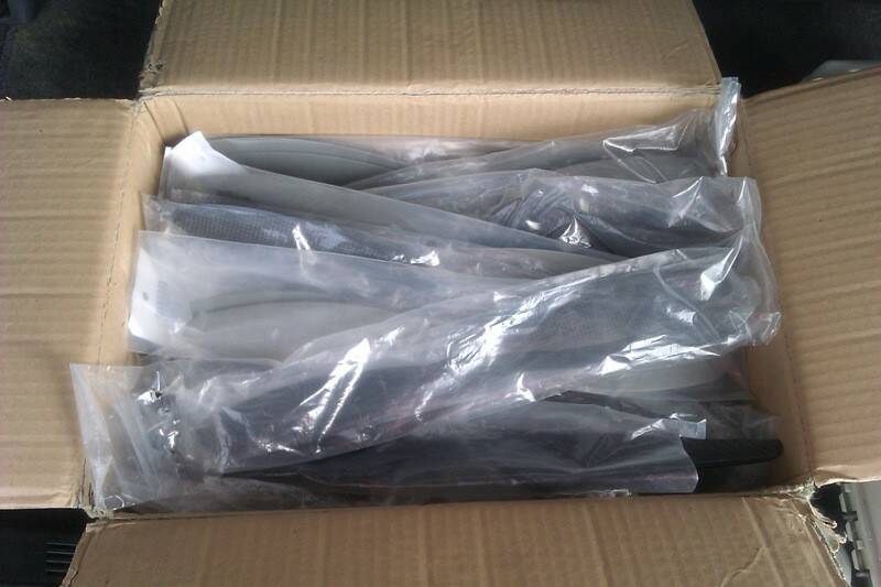

3.
這種槳要配稍高的KV才好,我試過6S 320KV效果並不好,我換成6S 420KV就非常理想,理想到圖二的整箱槳都可以廉價出清了(包括一大堆呎吋的APx原廠槳,DJx,名牌碳槳,...),試起來只有少數木槳可以匹敵,穩定性木槳稍高但不明顯,但木槳秏電明顯比這個多.
