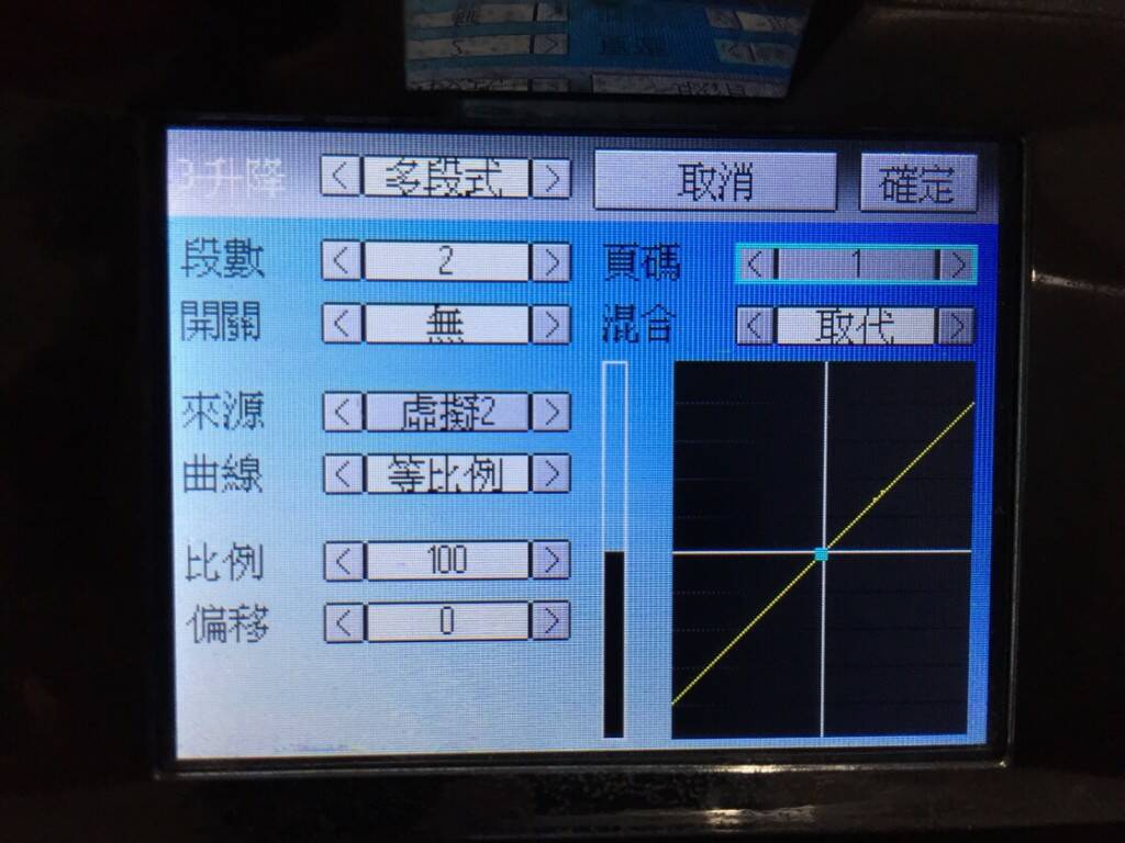

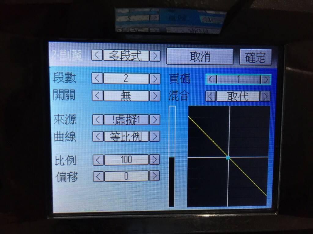

080
大小動功能設定。 需要用到虛擬伺服功能。 [attachimg]1174197[/attachimg] 虛擬1設定 [attachimg]1174198[/attachimg] [attachimg]1174199[/attachimg] 虛擬2設定 [attachimg]1174200[/attachimg] [attachimg]  詳情 回復 發表於 2014年10月24日 11:46 PM
發表於 2014年10月24日 11:46 PM | 顯示全部樓層
新莊阿正 發表於 2014年10月24日 09:01 PM
請再受我一拜,我要,調整大小動,秘笈,謝謝
大小動功能設定。
需要用到虛擬伺服功能。
虛擬1設定
虛擬2設定
接著設定第二通道的副翼
再來第3通道的升降
照圖設定,這樣就好囉!
虛擬部分只是設定大小動,伺服機反轉由2、3通道去設定。
虛擬設定畫面下方的微調要開啓,
這樣應該就可以囉,有問題歡迎發問哦
