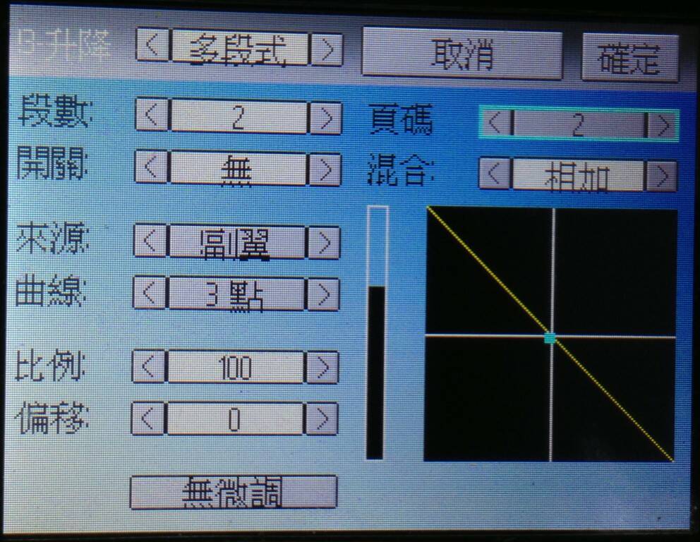

請教DEVO10設定飛機(三角翼混控模式)參數問題?
發表於 2013年6月30日 08:43 PM | 顯示全部樓層 |閱讀模式
近日新購DEVO10並已刷機完全、但是一直搞懂三角翼參數如何設定?連同飛機模式參數也一樣!想跟飛友們請教••••••^_^:

發表於 2013年7月1日 11:17 AM 來自手機 | 顯示全部樓層
我記得,好像要在升降那設一個副翼,動作(斜線)顛倒、相加,副翼那也是一樣,設一個升降...

發表於 2013年7月2日 06:22 PM | 顯示全部樓層
以下圖片給您參考,我是用Devo 8,界面可能不一樣....
副翼通道:
升降通道:
