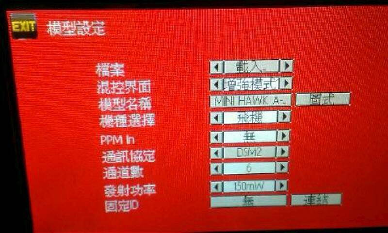

請教DEVO10設定飛機(三角翼混控模式)參數問題?
發表於 2014年8月7日 09:58 AM | 顯示全部樓層
本帖最後由 freemind 於 2018年4月19日 11:25 PM 編輯
model13.rar
1.04 KB, 下載次數: 909
  發表於 2015年10月8日 07:34 AM

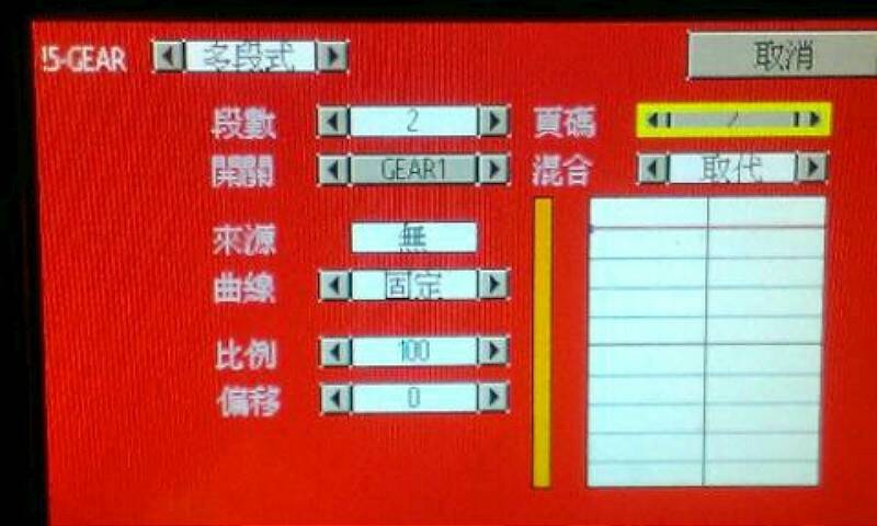

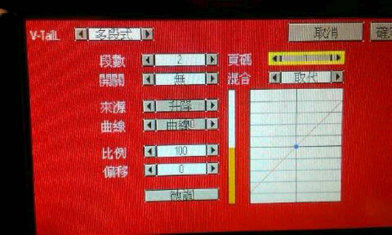

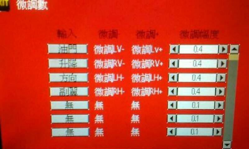

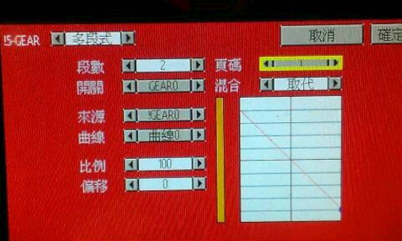

請參考照片!  詳情 回復 發表於 2014年8月7日 10:16 AM

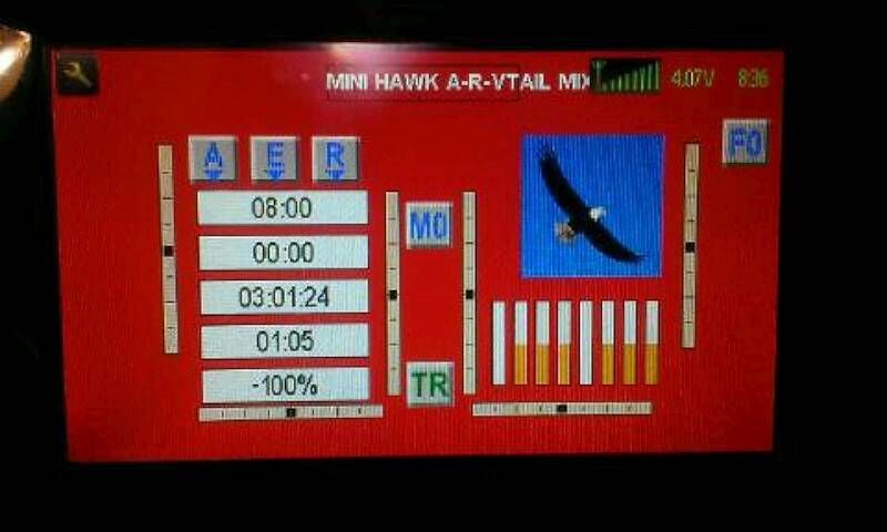

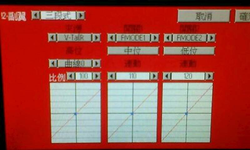

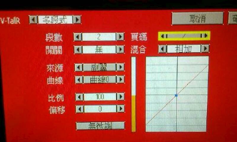

感謝F大回覆, 已設定OK, 假日再去試飛看看  詳情 回復 發表於 2014年8月8日 07:55 AM
發表於 2014年8月8日 07:55 AM | 顯示全部樓層
freemind 發表於 2014年8月7日 10:16 AM

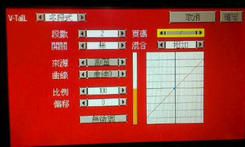

請參考照片,通道5 GEAR 是尋機器的通道,用控的 GEAR 撥桿可切換 開 或 關閉 , FMOD 可切換大小動!!HOLD 撥 ...
感謝F大回覆,
已設定OK,
假日再去試飛看看  :)
看似複雜其實稍微理解一下,這裡面的 V 尾只是用2個虛擬通道去改名成 Vtail-R 和 Vtail-L ( 隨便改都可) 然後在這兩個虛擬通道中,設置互相混控,設好之後,開機對頻測試一下,看看有沒有達到預期的效果 如果設置正確應  詳情 回復 發表於 2014年8月8日 10:41 AM

看似複雜其實稍微理解一下,是不難懂的!這裡面的 V 尾只是用2個虛擬通道去改名成 Vtail-R 和 Vtail-L
( 隨 ...
