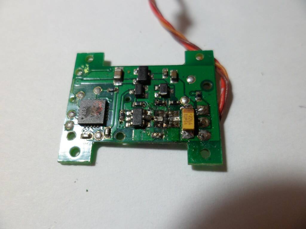

請問暉大經過這段時間的使用
XP-7A和HP03T 2S的搭配,有沒有什麼特殊的問題出現呢?
越來越受不了那愚蠢的尾巴
尤其是最近飛了130X再飛BL,真的對BL原廠尾巴很吐血
明明可以鎖很好的陀螺儀程式,被做成那麼兩光
如果要買現成的,有需要請賣家幫設定什麼嗎?
比方定速、還是什麼特殊模式?
還是說跟賣家說要用在BL上,到時拿到手焊一焊就可以飛了?

目前我改到現在的問題 就是炸機後萬一是泥土 就得用牙刷 徹底刷一次
試手轉完全不能有干涉,純粹是磁鐵的感覺~
還有 刀槳比較脆弱這樣,在草地上完都OK
XP7A 請店家帶刷4.0
HP03T要切記是2S版本8000KV 若您會繞 手上友HP03T的零件 小弟可以分享線圈數給您
比較重要的是訊號點,因為很小不好焊,焊成功了也要上一些保護膠作保護~
之前單純和上去 用泡綿雙面膠黏住 ,飛到一半訊號點脫落還真冤枉~~
祝您改機成功唷

小弟手比較拙
昨天嘗試自行修復130X舵機,焊點比BL訊號點大10倍,結果........
還是寄去給DKCK幫忙焊訊號點好了...

暉大有沒有試過XP-7A配原廠馬達,表現如何?
馬達軸心是否有需要多買備料等著換?
 樓主| 發表於 2013年9月9日 07:40 PM | 顯示全部樓層
我軸心雖然有稍微歪歪的 但是照飛不誤 哈哈
我之前有試過 但是沒什麼有印象了@@ 好像金魚尾比較減少!!
您買回來 也可以先接上原廠的試試看~
