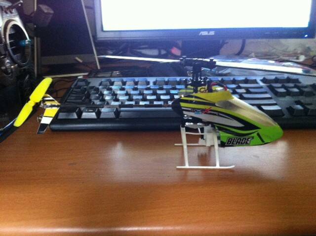

今天要來分享一下小弟搞了近2個月的MCPX BL
目前來說,這台原廠來飛的話就非常好了~
也非常耐摔 原廠旋轉頭 槳夾 十字盤 是用軟塑膠讓摔機時比較可以把衝擊力消除
不需要改 什麼金屬的套件
動力來說非常足夠雖然是內轉子無刷,但是扭力非常的十足。

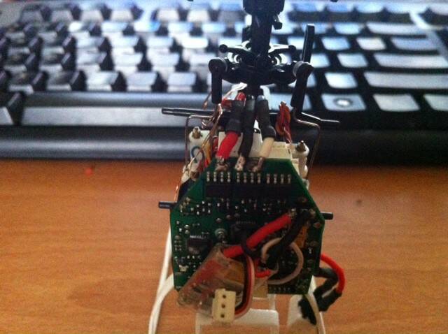

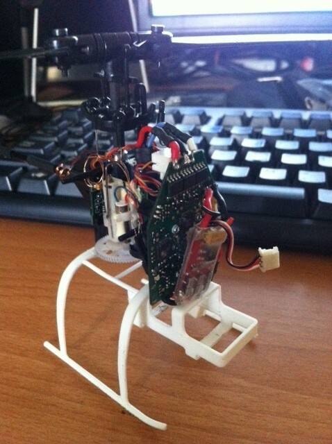

照這塊原廠是蠻用心設計,不過最近也因為天氣時常下雨家裡又非常潮濕
感覺馬達與機板的3PIN插座氧化,傳導效率不是很足夠,沒有全新的這麼噴
二話不說,馬上把馬達改成直焊在機板! 果然就跟新買的一樣噴!!!

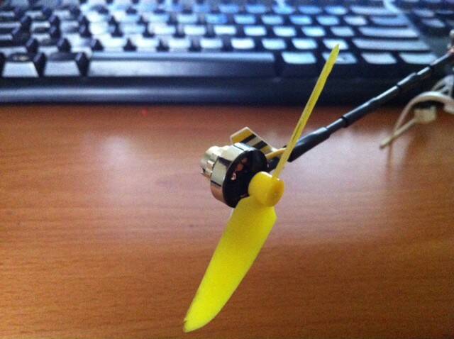

這台機子最重要的地方,也是小弟搞最久的地方...就是尾無刷的問題
如果把震動的問題排除,機子用原廠尾無刷除了金魚尾以外
直上直下是鎖的不錯,但光這樣測試也不夠!!
因為小弟發現常常在操3D時,打大行程的 副翼或升降 加上大螺距來拉機子
還是會甩個45~90度,導致救機子的時候...就會直接親地球
網路上也找了很多方法 包刮KBDD尾槳、65MM刀槳來修剪 之類的還是沒用
目前改裝後讓小弟最滿意的是  XP-7A 刷4.0+ HP03T 2S 8000KV
小弟操3D時候的設定是:
油門100%
PIT 100%
尾舵行程 150%  EXP -10%
升降和副翼 行程100% EXP 20%
直上直下 任何動作+大螺距 尾巴都所的像跟棍子一樣!! 不會有金魚尾的問題

暉大,我爬文有人說換KBDD的尾槳可以解決金魚尾,原來也沒效果,我本來打算要去買KBDD尾槳了說,震動問題真得不好抓,暉大可以建議注意哪些地方嗎?thanks!
發表於 2013年6月23日 01:00 PM | 顯示全部樓層
mcpx bl 設計得真不錯~因為問題少所以討論也不多
只有那尾馬兩光兩光@@
暉大裝的那顆dk^k尾馬 hp03t 8000kv應該是1s才是??
我曾經直上過~轉速太高~您使用到目前都正常嗎?
目前打算將舊有mcpx打掉重練~改成bl
因為是mh碳纖機身~改機板和馬達就可
暉大日前有裝過hp06v2 2s那顆~不知狀況如何?
 樓主| 發表於 2013年6月23日 01:02 PM | 顯示全部樓層
linmouseen 發表於 2013年6月23日 12:50 PM
暉大,我爬文有人說換KBDD的尾槳可以解決金魚尾,原來也沒效果,我本來打算要去買KBDD尾槳了說,震動問題真得不 ...
KBDD 確實可以解決金魚尾...
只不過在大螺距+大副翼或升降 還是免不了會甩尾
若您機子有振動 直上直下當然就鎖不住了
您可先抓機子的尾管座部分 拿在手上拉一下油門稍微感覺一下會不會很震、手會不會很麻
正常來說是很順的馬達運轉感覺,不會有麻麻的感覺!
解決震動的方法; 檢查主軸是否有裂開、橫軸是否彎曲、旋翼頭可以拆下螺絲轉180度換邊鎖、主槳兩片對調
以上如果沒辦法的話 小弟就用土法煉鋼...剪透明膠帶一小塊 然後隨機找一邊的槳來貼
看貼哪邊的震動比較小...這個方法雖然笨...但非常好用!!
發表於 2013年6月23日 01:05 PM | 顯示全部樓層
KBDD只能改善,無法根治
而且翻兩圈就準備甩尾迷航了
想像根棍只能像輝大改裝了…
 樓主| 發表於 2013年6月23日 01:11 PM | 顯示全部樓層
shaneufo 發表於 2013年6月23日 01:00 PM
只有那尾馬兩光兩光@@
1S 上了可能會燒掉八...
我那顆尾無刷 是2S版本的 8000KV 一趟下來 馬達都沒什溫度這樣
當初是我拜託賣家幫忙進貨,怕買的人不多所以貨好像也不多 要問問才知道
唯一麻煩的是摔到砂坑裡,外轉尾無刷就有得清了..........><
日前小弟改HP06V2 2S   實在太噴了 用MH碳纖機身 一趟下來就鬆了2~3顆螺絲
小弟也不太喜歡上膠的感覺... 後來我馬達線整理的不是很好 漆包線去貼在機板
結果漆溶掉短路,主板的主馬達MOS燒了><
最後感覺還是原廠最適合!! 再加上原廠的機身也輕、軟塑膠也吸震不容易一摔就折斷!!
整台機子除了尾無刷其他用全部都是原廠的~
