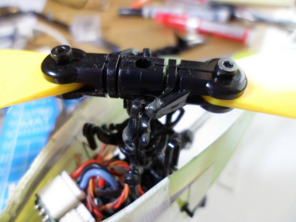

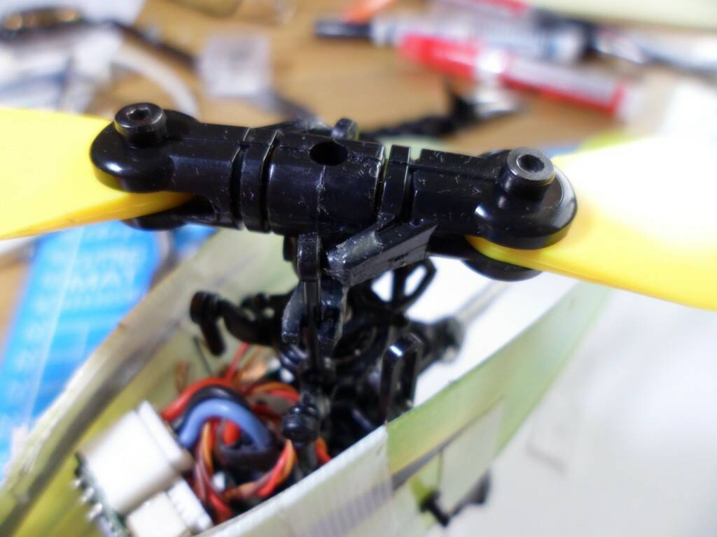

偶然看到天殘大補強130X槳夾的文章,也讓我想來補強一下機機

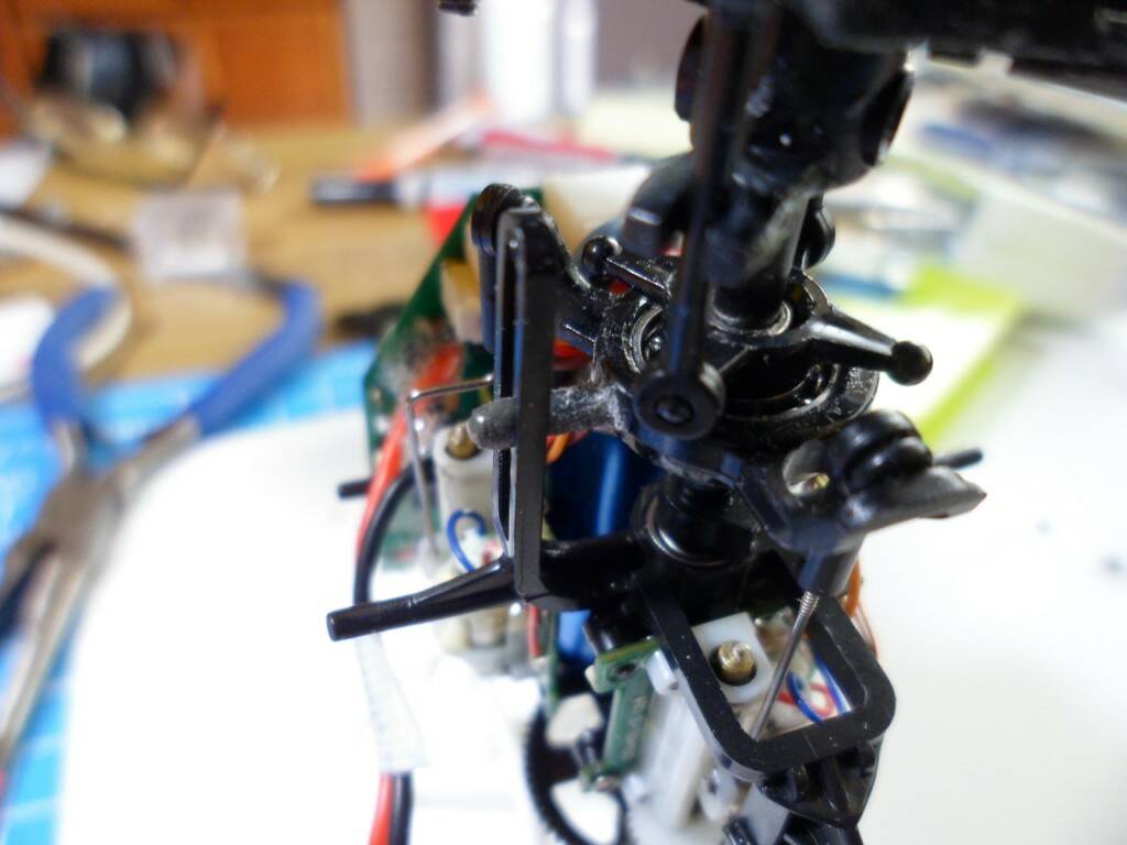

十字盤導桿加粗減少虛位 (雖然依舊很大)
先塗厚厚一圈,乾了之後再用剉刀修

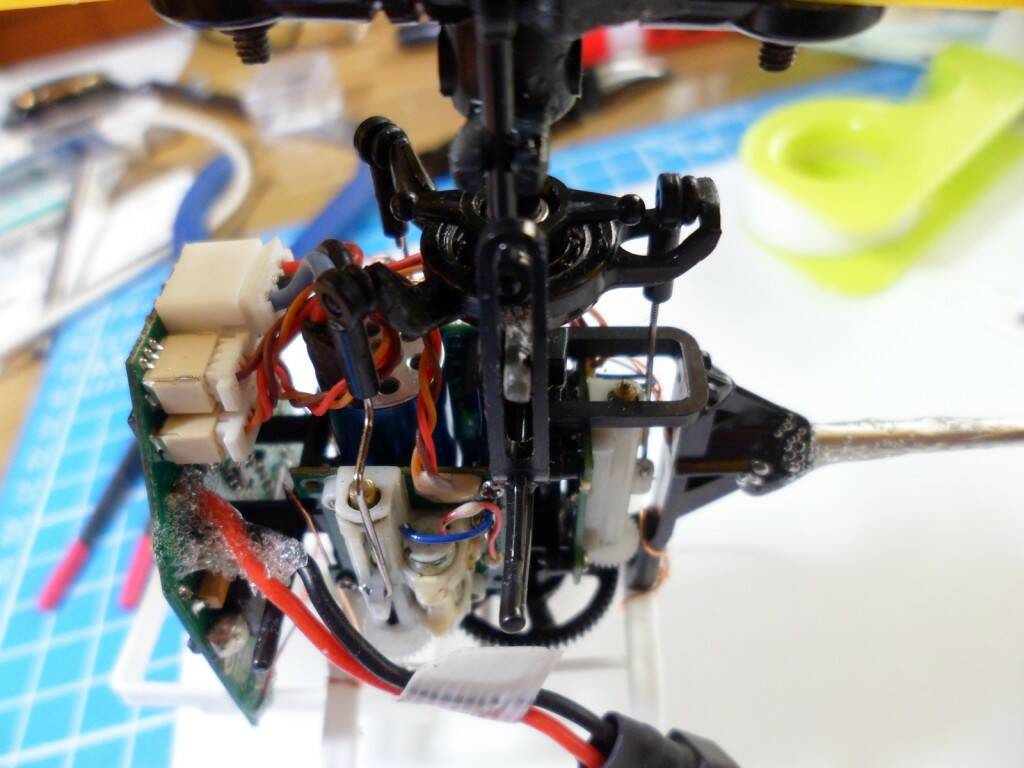

電源線靠機殼邊緣處貼膠帶,防割傷。 焊點處用保麗龍膠補強
腳架綁極細的漆包線,摔機時可避免腳架裝著電池飛走而扯斷電線
天線也固定一下,看它在那邊抖來抖去實在不舒服
