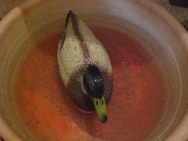

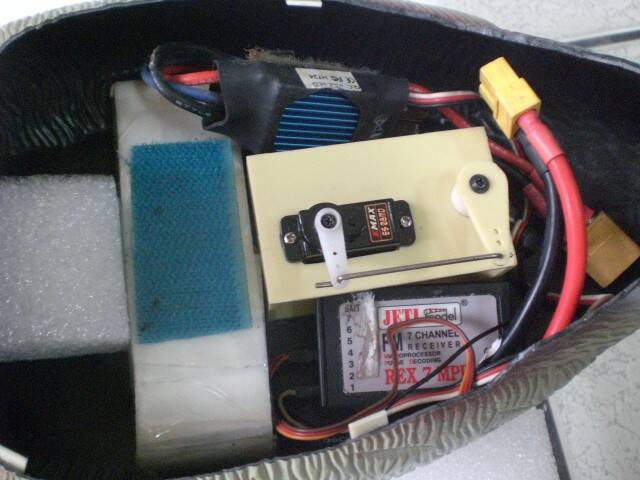

 樓主| 發表於 2013年6月22日 10:37 PM | 顯示全部樓層
本帖最後由 zanyu888 於 2013年6月22日 10:54 PM 編輯

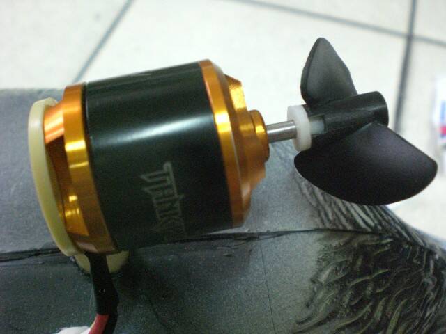

防水膠乾透開始組裝電裝
看圖吧

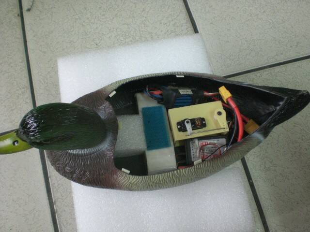

電池是拿T牌11.1V2200MAH改7.4V
電變空冷即可
槳和馬達是用轉接座緊配合
這樣就可下水爽玩啦
接收和電變放2邊
接收和電變放2邊
電池橫擺其他空間塞泡棉
電池橫擺其他空間塞泡棉

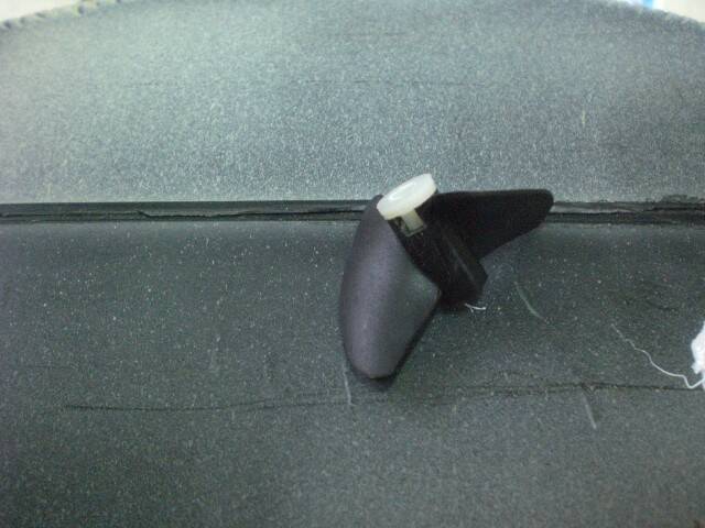

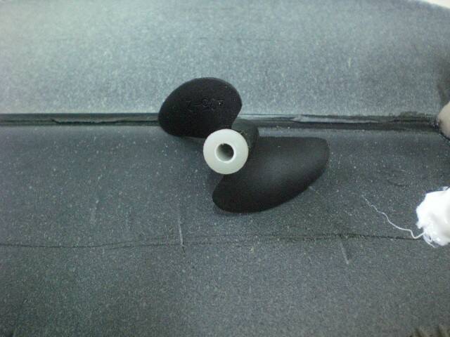

車一轉接座
車一轉接座

試底部有無進水
試底部有無進水

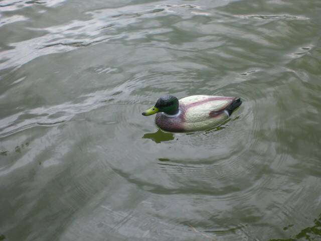

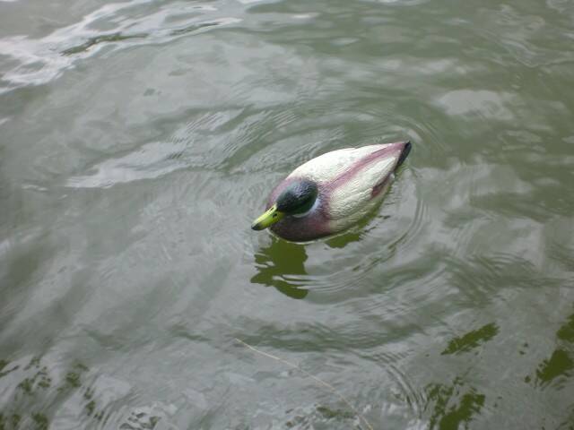

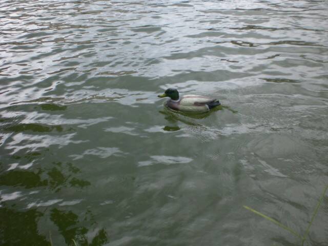

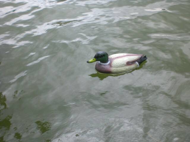

 樓主| 發表於 2013年6月22日 10:46 PM | 顯示全部樓層
本帖最後由 zanyu888 於 2013年6月22日 11:00 PM 編輯

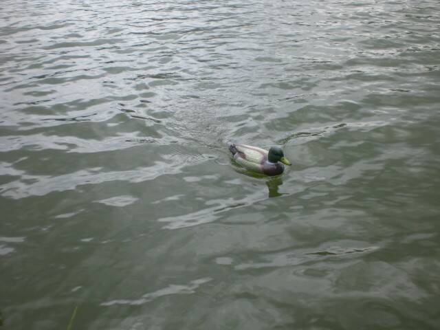

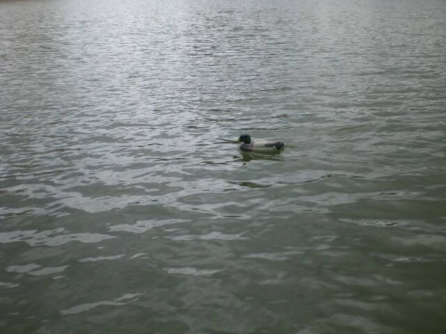

下水試航
記的帶家人一起同樂
下週就看其它烤鴨出爐啦
謝謝觀賞
