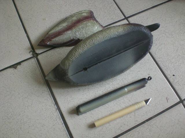

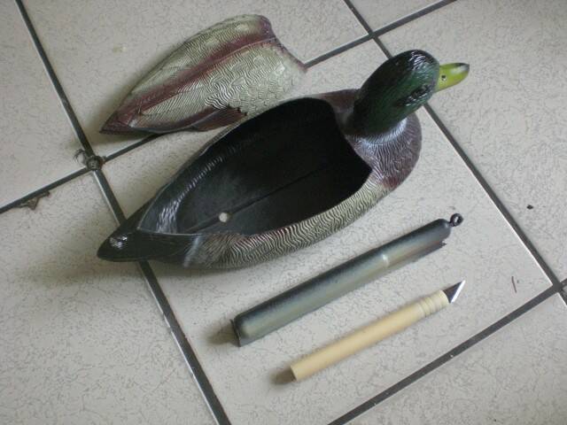

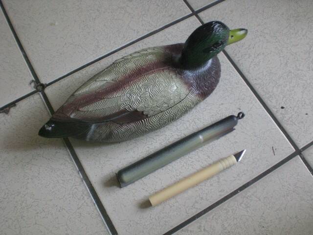

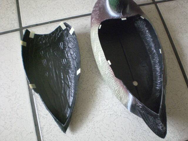

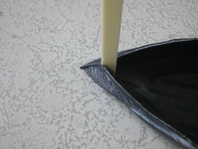

又烤了一隻把過程拍下來
對喜歡鴨的人有幫助
先開蓋子,刀子要尖一點,轉角切比較順
遇到厚一點的地方多劃幾刀
下面那支閹掉
下面那支閹掉

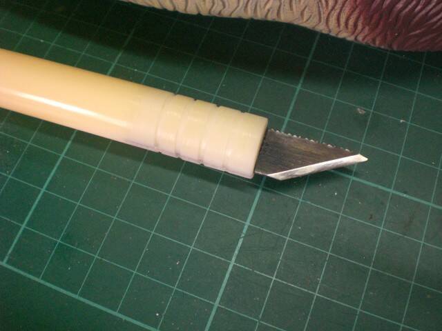

自製雕刻刀
自製雕刻刀

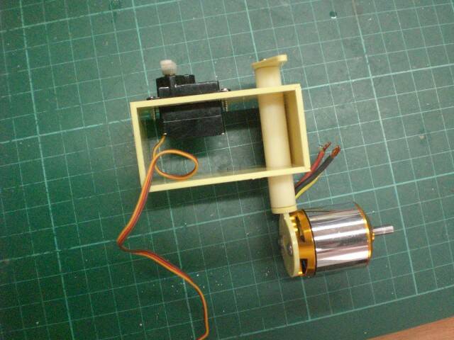

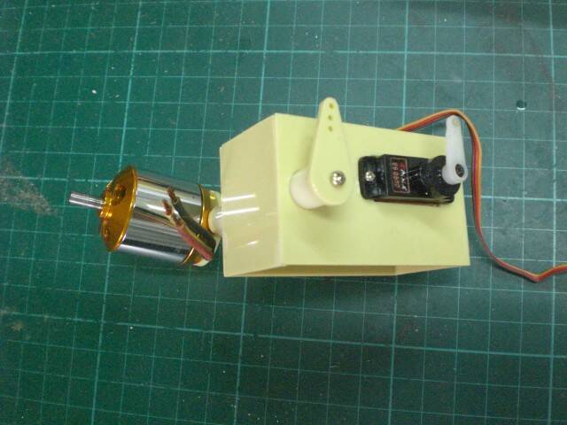

內部的配件

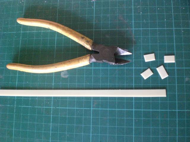

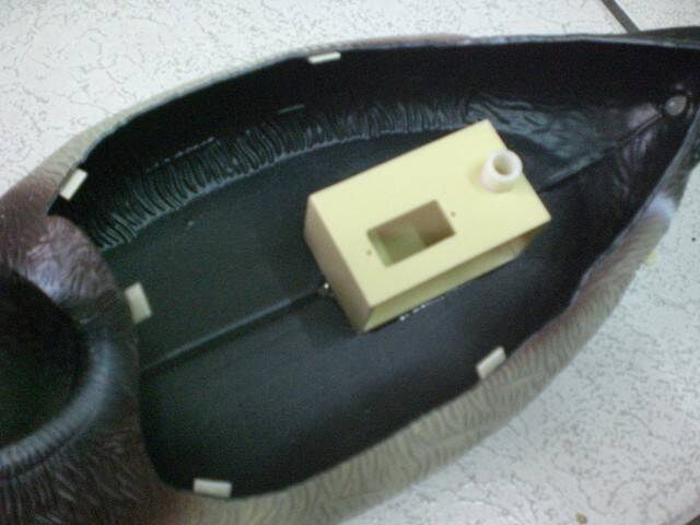

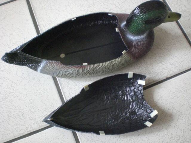

 樓主| 發表於 2013年6月22日 09:21 AM | 顯示全部樓層

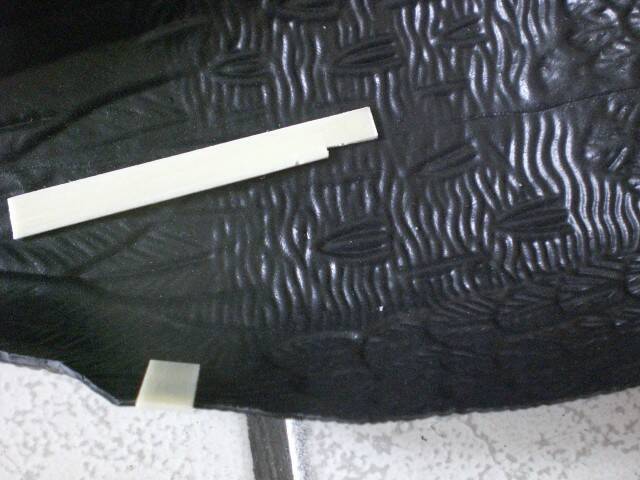

蓋子製作先剪一些abs片
用3秒膠固定在蓋子和本體
位置如照片大概就可以
要交錯開來不要干涉
蓋子尾部我是做成卡勾狀
這地方要慢慢修
最後位置確定上ab膠補強
做成卡勾狀
做成卡勾狀

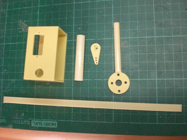

 樓主| 發表於 2013年6月22日 09:28 AM | 顯示全部樓層

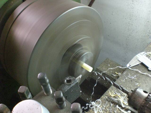

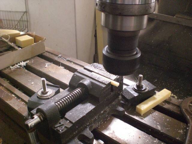

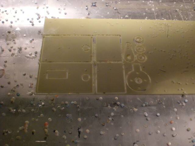

配件加工用到的工具
CNC銑床
車床
傳統銑床
鑽床
最後手工黏合
我是這樣做出來的
CNC切割
CNC切割
車套管
車套管
加工軸心
加工軸心

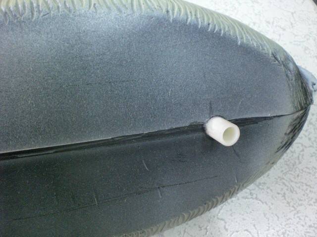

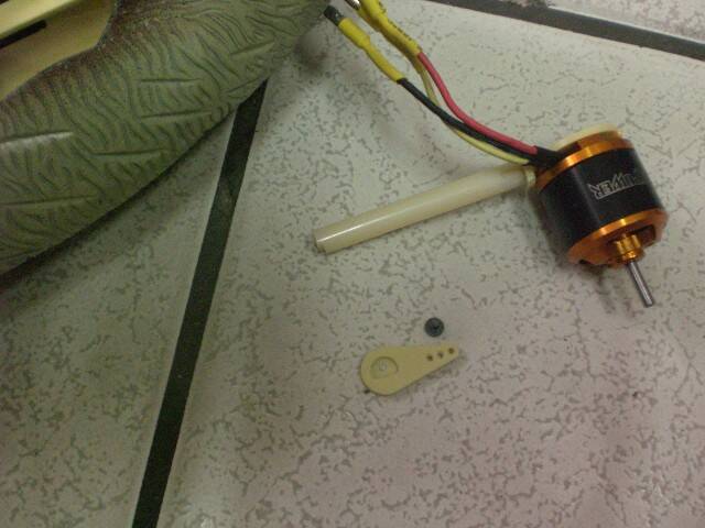

 樓主| 發表於 2013年6月22日 09:35 AM | 顯示全部樓層

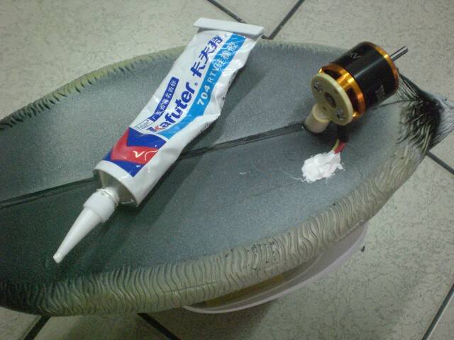

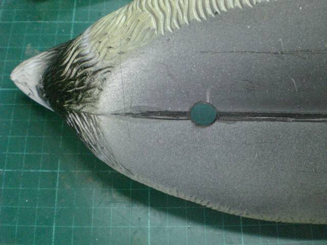

鴨本體開一10MM孔
將配件黏合用AB膠
這個固定住其他就簡單
擺臂螺絲鬆開馬達軸心就可取下
擺臂螺絲鬆開馬達軸心就可取下
 樓主| 發表於 2013年6月22日 09:36 AM | 顯示全部樓層
先到這裡等防水膠乾
待續
