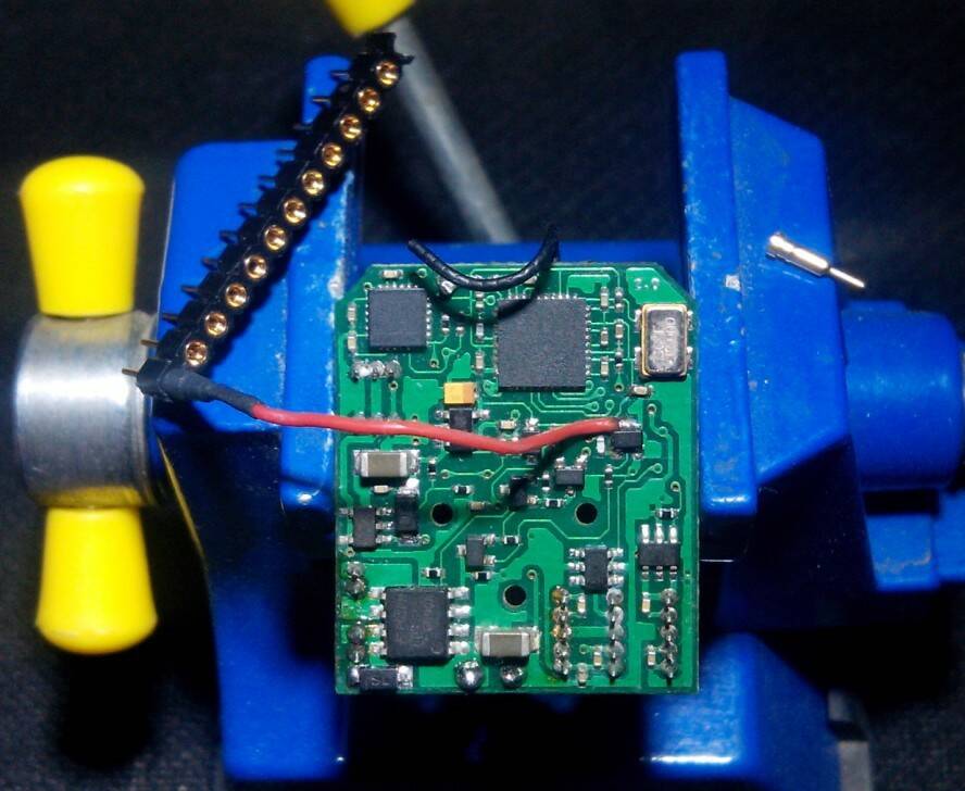

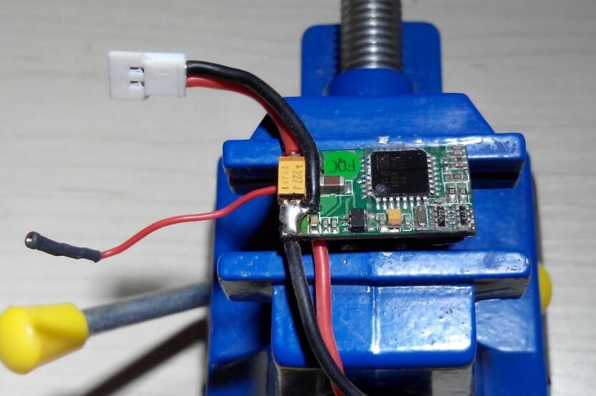

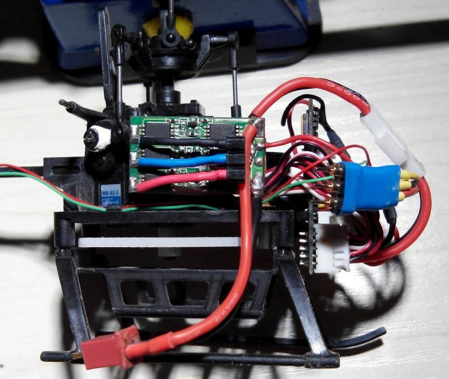

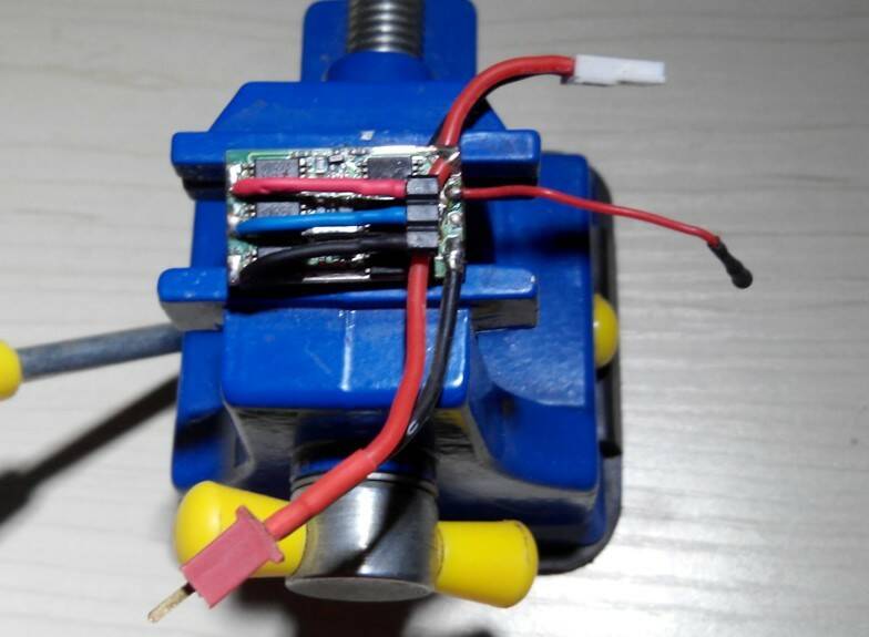

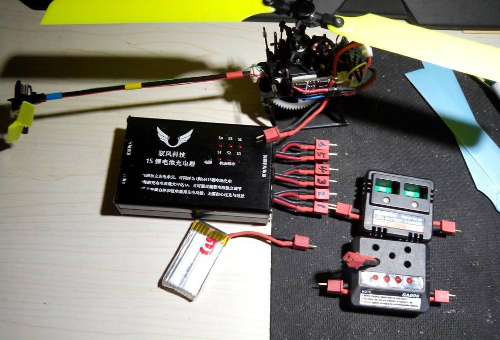

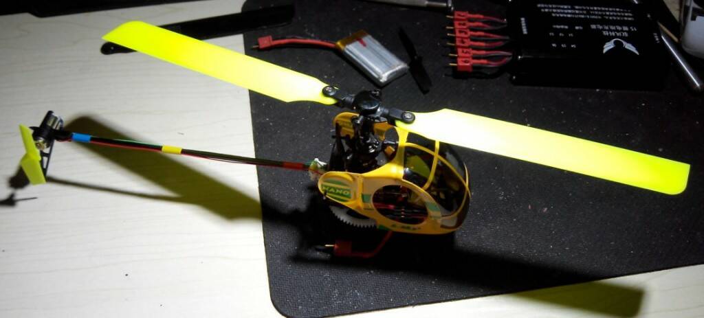

小弟的該法也發一下,大大們可以考慮一下
考虑到有可鞥会拆卸所以没有直焊
考虑到有可鞥会拆卸所以没有直焊
推荐一下miniT插
推荐一下miniT插

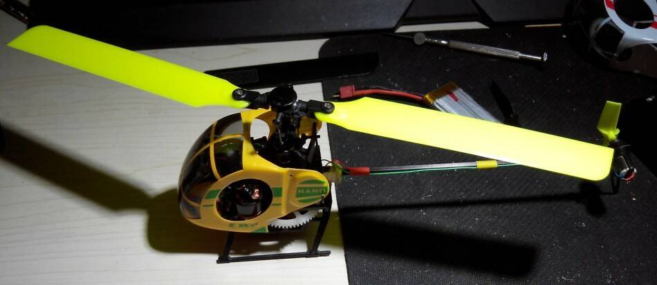

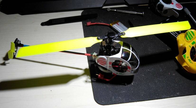

大槳與尾槳泉速nano cp
大槳與尾槳泉速nano cp
因為考慮到有可能拆卸所以沒有考慮直焊
電池接口因為需要經常插拔所以不排除會接觸不良miniT插比原裝的好很多大大們不妨試一下
補充一下泉速CP的大槳稍微厚一點點大概0.2MM。尾槳孔徑是1MM的所以需要考慮更換尾電機
發表於 2013年6月23日 01:05 PM | 顯示全部樓層
顺其自然 發表於 2013年6月23日 10:54 AM
小弟的該法也發一下,大大們可以考慮一下
大概能飛多久呢??
發表於 2013年6月23日 08:49 PM | 顯示全部樓層
時間確實沒有特意去記過。不過肯定是原裝電池接口久的多,最明顯的是因為以前原裝接口飛一陣子以後覺得時間非常短,下來以後馬上量電池電壓還有不少電量,模友聚會的時候人家也說確實需要改一下,於是就改了改完挺明顯的就是電壓的區別以前根本下來到不了3.7V的時候現在沒問題了
