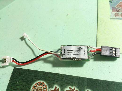

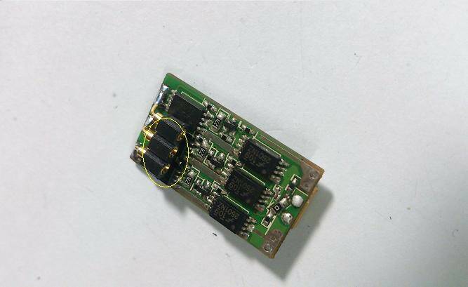

今天要來分享S-CP這台機子改主無刷的圖片,原本於6/1發表的文章,剛好主馬達也壞了,於是發文詢問線上前輩對於S-CP這台迷你機有哪些通用零件,順道發問是否有替代型號的碳刷主馬達可以代替,看線上前輩的回應,本想說就購買MINI-CP那顆型號的主馬達加減用就好,買這台S-CP以來,心理就灌輸自己觀念"能飛就好,能DIY的零件絕不買新,小機子別浪費錢改太好,性能別要求太多",不曉得是天意還是怎樣,詢問了露X賣家,MINI-CP那顆型號的主馬達有沒有現貨,賣家卻說沒貨要訂,飛得不是很好的小弟,虛榮心又作祟了,於是問賣家老闆,如果只飛航道那款電變與馬達最經濟實惠,老板回說..黑金剛無刷馬達 14000KV +9齒銅齒+華科爾 無刷尾調速板 WK-WST-10A-LT,唉...老話一句,愛飛卡慘死!

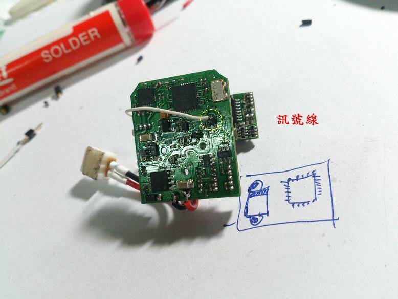

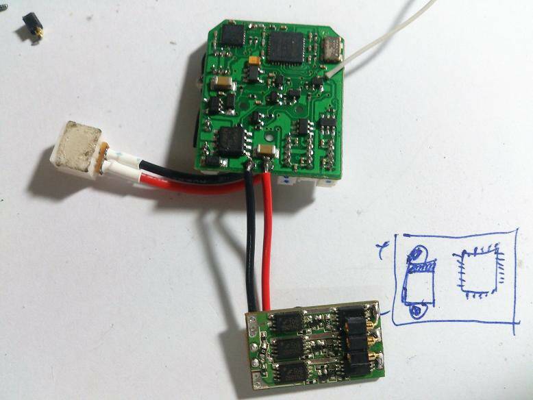

收到商品打開包裝之後還真覺得自己是瘋子咧,竟然花1100元去買這些小不隆冬的東西(講難聽點還比一般450還貴咧),唉..頭剃了,不洗不行了,收到當晚空閒時,開始進行手術囉!整整搞了兩個多鐘頭!我比較疑慮的是"訊號線直焊"的問題,線上爬文了許久,看到了S-CP改無刷焊接訊號線的圖片,就抱著不成功便成仁的心態,改了啦!還好有成功!
改裝圖片已上傳,分享給各位囉!
雖然小弟對於這種迷你機稱不上老鳥,還在摸索學習當中,所以只能依照自己改裝後的飛行感覺與安裝過程做個結論
1.雖然大家說採直焊的方式較佳,我還是保留馬達金插的部分!實際上運轉上也沒發現到爬文後所提到的後遺症(動力斷斷續續的問題),倒也就延用金插接頭,以後拆裝較方便!

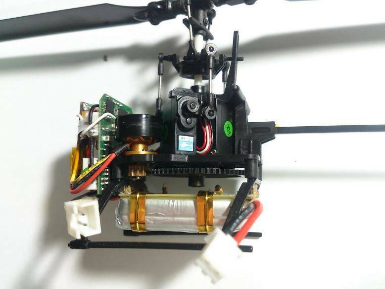

2.改了黑金剛無刷馬達 14000KV這顆,最明顯的差異就是"動力變大了",說實在的原本以為自己瘋了花這種錢,改完之後才驚覺自己做了不後悔的選擇!哈哈..
3.14000KV這顆馬達,除了明顯感覺動力提升之外,給我的感覺就是"超轉"!試了好久的油門曲線,從原本碳刷馬達的設定,0-60-100%左右的油門(暴力狂噴),試到最後竟發現油門只需要0-35-70%左右動力就超充足的!
4.應該有很多前輩提到症狀諸如"中風"的問題,症狀如飛行時突然槳面狂抖動,這問題我也遇到,嘗試到最後感覺好像是油門轉速超轉導致,以及降一些3軸感度,狀況都解決了!

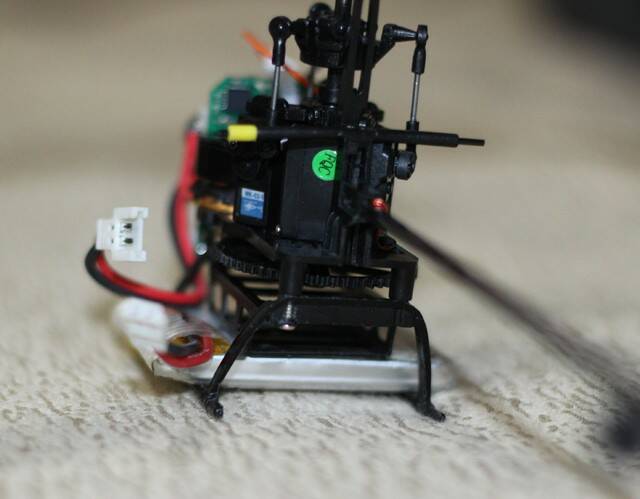

5.無刷當然耗電,感覺是無庸置疑的!原廠搭配的3.7V-240MAH,充飽沒三分鐘就下課了!續航力還真不痛快,爬文後其實大家建議用350MAH最適合,但又不想花錢再另購電池,剛好手邊有之前飛4#3B留下來的3.7V-600MAH電池,加減用剛剛好!飛行時間超乎想像(前提為我只飛行一般航道),7分鐘左右都沒問題,只差沒到沒睡著!

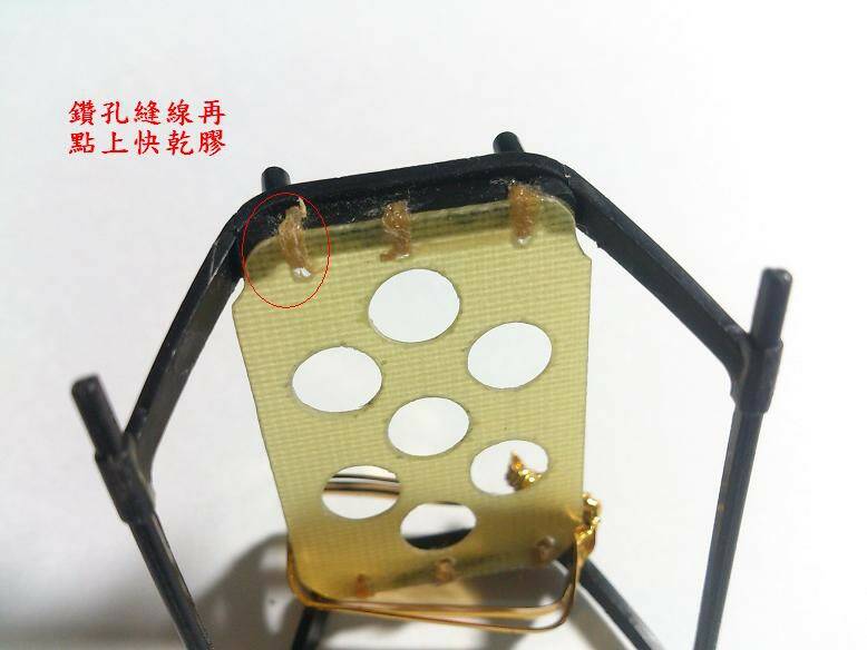

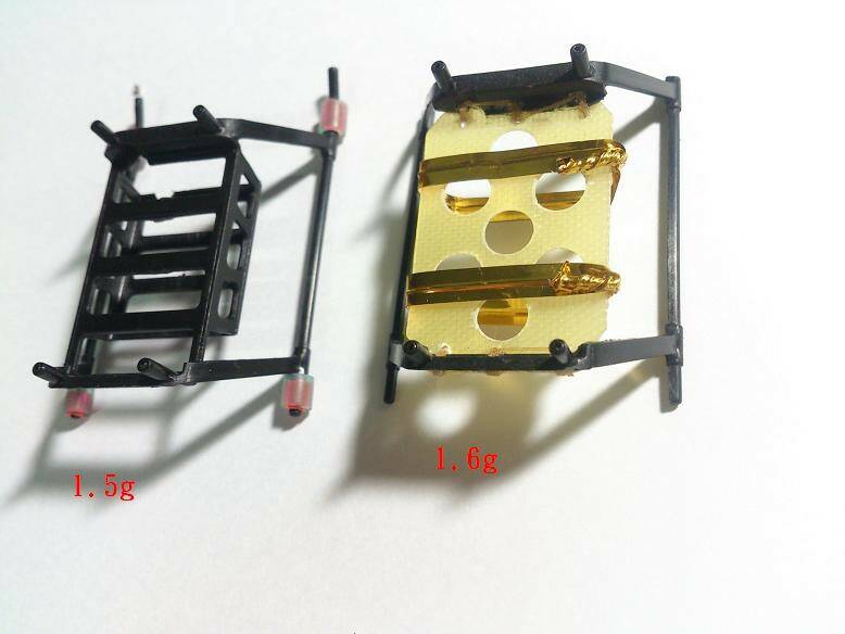

6.當然改大容量電池,勢必會發現原本寬度20MM左右的電池塞不下!這下只好改電池座囉!照片中只是暫時DIY的結構,先暫用而以!重量上DIY的電池座跟原廠整體差不到1g!電池大勢必整機重量會增加,動力大的前提下,其實根本不影響飛行的靈敏度!

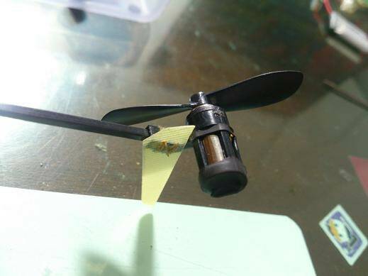

7.尾馬達由原本6MM改7MM,鎖尾表現到是滿OK的(指的是室內無風環境),可能是我還不是很會調感度,一拿到門口試飛,微風環境下尾巴就鎖的亂七八糟的(但表現還在抓得住的範圍內)
8.或許只飛航道的前輩們可以試試600MAH容量的電池,真的續航力大大增加,缺點就是得改電池座,小弟已將圖片拍攝出,利用原廠腳架剪掉電池座,重新加上一片纖維板(0.5MM)順便挖洞偷輕,當然除了固定上點上快乾膠絕對是不夠的,得鑽孔,靠著一手"縫鈕扣"的功力把纖維板縫上腳架,再點上快乾!超牢固!絕對沒有脫落的危機!

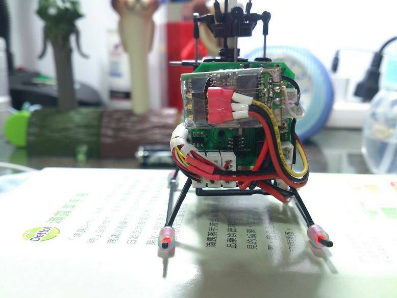

9.主機板與電變方面,是小弟認為最適合的位置,將電源線與馬達線等等線材精減到最適合的長度!簡潔有力!

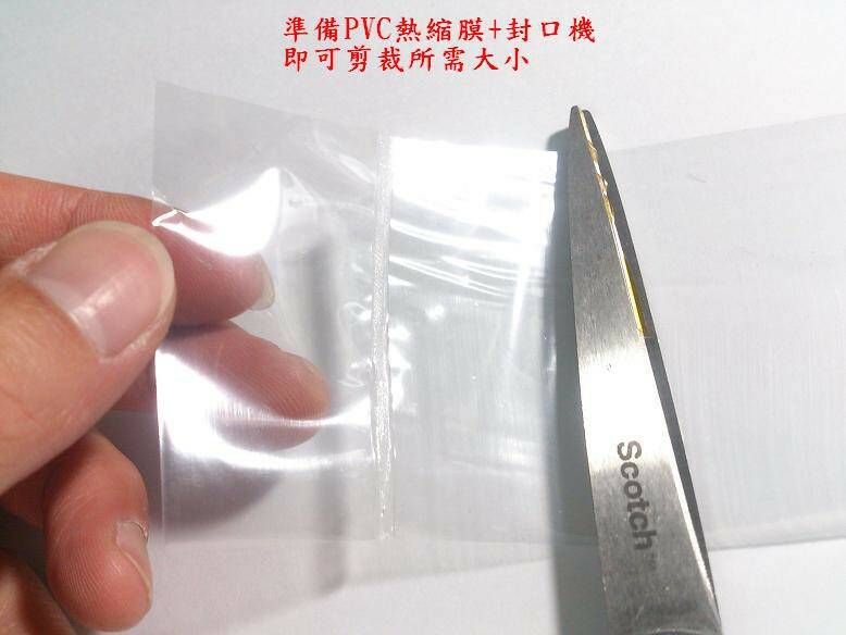

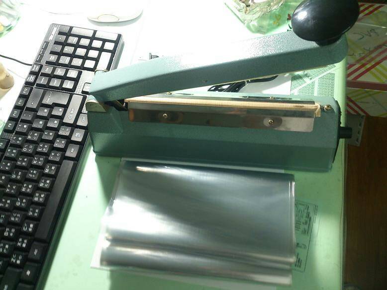

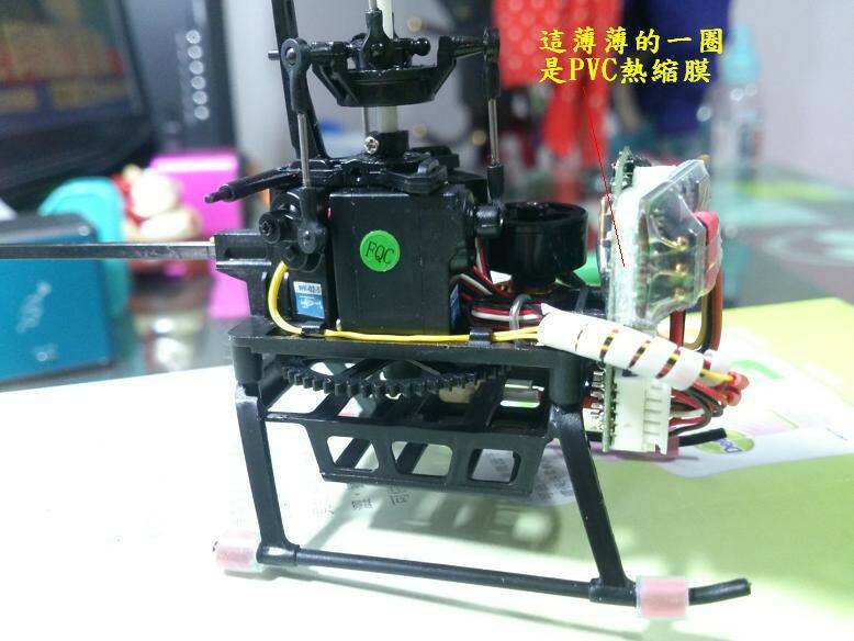

10.包覆材方面,其實爬文看了很多圖片,很多前輩我想,在固定電變與機板上除了用泡棉膠外,不是綁束帶就是用橡皮筋,小弟想告知前輩們,最美觀的方式就是用用熱縮膜!最簡單的就是說包電視遙控器的那種包膜(詳細名稱我不清楚),又薄又好用!但尺寸上可能就不人性了,有"封口機"的大大剪裁方面會比較方便!又寬又長的熱縮膜利用封口機縮小尺寸剪裁,更適合做主機板與電變固定!再採用吹風機吹拂收縮即可達到固定的目的!
11.整線怕磨破皮嗎?想用蛇管理線有發現蛇管規格對於這種小機子還真是不搭嗎?試試最容易取得的"養樂多吸管",要多長剪多長!超美觀的!
12.馬達銅齒最好採用9齒,無刷馬達運轉時才會與伺服機有"縫隙"!才不會導至干涉!一但用8齒,勢必會發現調整齒隙時,馬達得往主軸移動,此時馬達已干涉到伺服機身完全無間隙了!
13.改完無刷後除了動力更充沛外,最大的好處就是主無刷馬達變低溫了!超讚的!一般飛行我反而不喜歡裝殼,感覺會因為裝殼讓機體共振增加,不裝殼好處散熱快可能是其中之一吧!分享一下小弟改完的影片囉,獻醜了!還撞窗簾摔機.....
很抱歉哦!小弟書讀得少!文字表達上可能沒辦法文縐縐的寫出深謀大論,希望以淺顯易懂的方式表達,很感謝大家耐心看完,上面結論只是想到什麼打什麼而已!也希望有相同機種的前輩可以多多提供調機手法!讓小弟也多學習前輩們的經驗!感謝!
