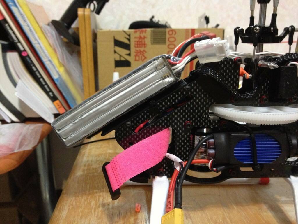

發表於 2013年6月7日 09:50 AM | 顯示全部樓層
本帖最後由 linci34000326 於 2013年6月7日 10:06 AM 編輯
chan.chenhao 發表於 2013年6月7日 09:40 AM
關於第一點的無刷馬達運作/電變功課大致上做完了
白話的結論是:
就把它當成直流馬達/機板上的MOS 來看就好 ...
之前還有一說是
油門100%時,所有的MOS同時動作,所以平均溫度較低
而半油門時,只有部分MOS在動作,若遇上負載較大,溫度反而更高
當然電變的動作設計是業界的東西,一般也不會提供給消費者看
我亞拓450的電變,油門50%(60度)時確實比100%時來得燙(52~55度)
都是停旋數據,50%、100%定高停旋,風量應該一樣吧
而上次的尾槳溫度,我覺得應該是室溫誤差造成
最近重測抖抖槳、原廠槳、KBDD、哀鳴槳
IDLE室外飛完一趟溫度大概都是60度上下,冷氣房內約55度上下
而且因為尾馬達體積太小,紅外線測溫槍不太好量到,都要來回掃好幾次看最高值的記錄
