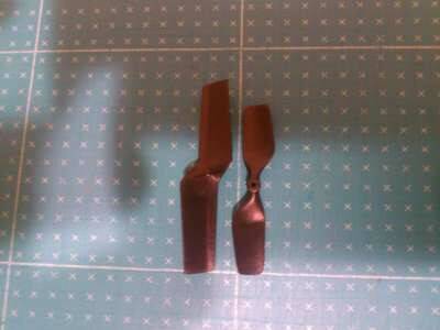

新/舊尾槳飛行時間/電壓測試
測試平台:WASP NANO CP BL
與原廠WASP NANO CP BL差別:更換Blade槳,機殼開孔,尾管更換為2*2*135mm(仍維持金屬主軸/固定環,9T/67T齒比)
主角上場:
舊尾槳長度:36.40mm
新尾槳長度:40.77mm
使用電池:240mah/25c同時期啟用之舊電*2
飛行模式:前兩分鐘四面停懸(每個頓點約停3sec),後面練習順/逆時針繞圓
僅測試兩顆電池, 取樣數過少, 數據參考看看就好...
舊尾槳: (尾Gyro:40)
開始電壓:4.10v
飛行時間:4:00
結束電壓:3.67v
新尾獎: (尾Gyro:20=>這樣兩邊手感才差不多)
開始電壓:4.10v
飛行時間:3:55(中間約有10sec停下調尾Gyro)=>算3:45
結束電壓:3.67v
使用新尾槳時尾馬有感覺較舊尾馬熱一些, 但無數據...
