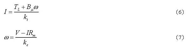

推力(單位時間推力)(作功) 應也與轉速^2有關, 那, 要如何考量Torque/RPM/推力三者的關係??
推力不變(轉速有差/電壓應不同)的情況下, 使用小Pitch的槳轉速高/電流小, 大Pitch的槳轉速低/電流大,
以(6)
來看, 小Pitch使用電流小, 輸出的Torque應較小?? 還是這個簡化的公式有問題??
