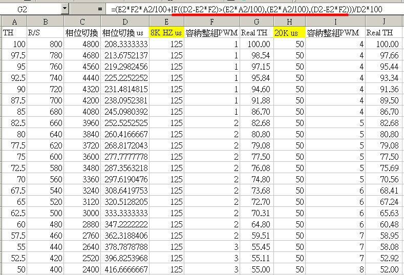

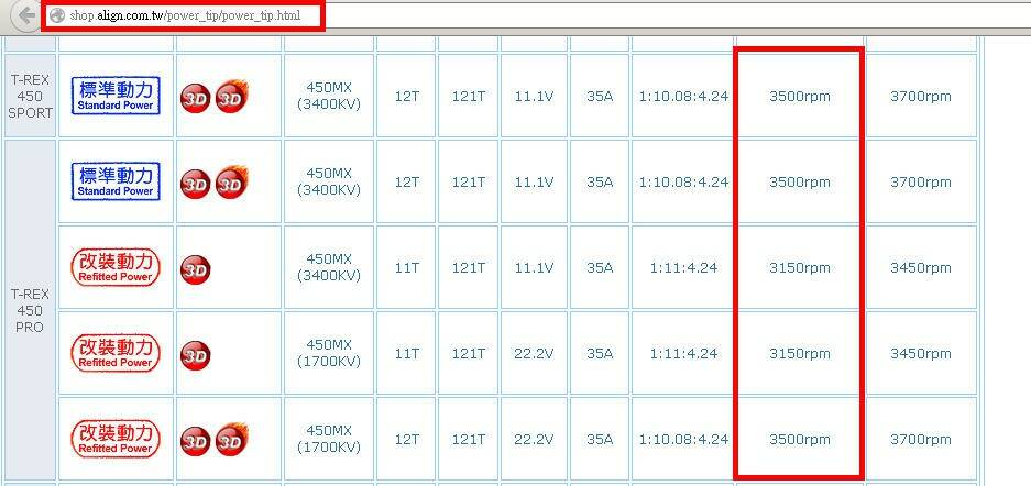

...PWM的頻率我採用BlHeli的設定,建議的PWM頻率有高低兩段,高頻為 20 kHz,低頻為8 kHz。
考慮到一顆14000KV的馬達轉速在 50 Krpm左右,換相頻率為840 Hz, 遠低於PWM頻率。 ...
舉手發問: 換相頻率定義是指MOS/線圈改變的頻率嗎? 840 hz應是馬達每秒轉速, 以2 Pole馬達來看, 改變的頻率為840*6=5040 Hz.
再, 想問的是:PWM訊號應會被塞在一次變化中(下一次相位變化Re-Start).=>此處直觀想法,尚未看到那裏的資料
假設有一1S 2pole 800 r/s馬達(48000 RPM=約12000 KV)
以 8k hz= 125 us =>PWM寬度
TH 100:=4800 hz= 208 us=>208us全開
TH 95:=4560 hz=219 us=>125*0.05關, 125*0.95開+(219-125)開 =>實際油門約為97%
以 20k hz= 50 us =>PWM寬度
TH 95:=4560 hz=219 us=>50*4*0.05關, 50*4*0.95開+(219-50*4)開 =>實際油門約為95%
這樣的想法對嗎??
(此處的PWM->RealTH並未考量餘數是否有部份開的狀況[假設為全開], 對較小油門可能會有誤差,不過較小TH其PWM組數多,此誤差會較不明顯)
(補,已加判斷考慮餘數部份開啟的狀況)
#0613:BlHeli的處理方式是繼續On(or Off)下去
