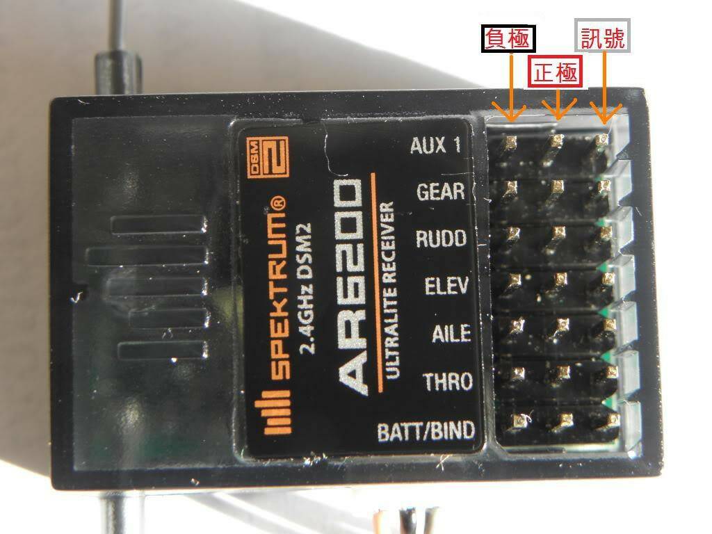

終於到了要裝接收器跟伺服機了
可是我發現接收機AR6200 跟Futaba S3003的pin腳不合 插不進去阿
Futaba 好像有防呆 是我買錯嗎XD
請問是把它磨掉嗎 還是換一組3pin的杜邦接頭
另外紅色是電源正極 黑色是電源負極 白色是訊號線
請問這三支對應AR6200接收的pin腳是哪三個
這樣畫對嗎
AR6200 pin
AR6200 pin
說真的我也不知道那三根分別是代表什麽 個人的經驗是直接插進去就可以用  詳情 回復 發表於 2014年8月13日 10:49 PM
磨掉就好 接收方面不急的話等有經驗的回答 急的話就插下去試,不行就反過來 不會壞的,我都這樣試  詳情 回復 發表於 2014年8月13日 09:54 PM
發表於 2014年8月13日 09:54 PM | 顯示全部樓層
home158 發表於 2014年8月13日 08:05 PM
終於到了要裝接收器跟伺服機了
磨掉就好
接收方面不急的話等有經驗的回答
急的話就插下去試,不行就反過來
不會壞的,我都這樣試
發表於 2014年8月13日 10:49 PM | 顯示全部樓層
本帖最後由 linuschao0202 於 2014年8月13日 10:56 PM 編輯
終於到了要裝接收器跟伺服機了
說真的我也不知道那三根分別是代表什麽
個人的經驗是直接插進去就可以用
另外,由照片上看起來你的接收有帶衛星子接收,
建議儘量將這個衛星子接收粘在甲板下方,或是
船艙內較高的位置,以確保不管船傾斜到什麼角度都可順利收到訊號
發表於 2014年8月14日 11:38 AM | 顯示全部樓層
黑色是負電,紅色是正電,白色是訊號線
AR6200看圖片最下方的防呆(削斜),插座應該是JR系列的,
FUTABA的防呆銷,可以磨除沒差,但三線是否這樣排列,
就請有AR6200或JR的人來說明了
