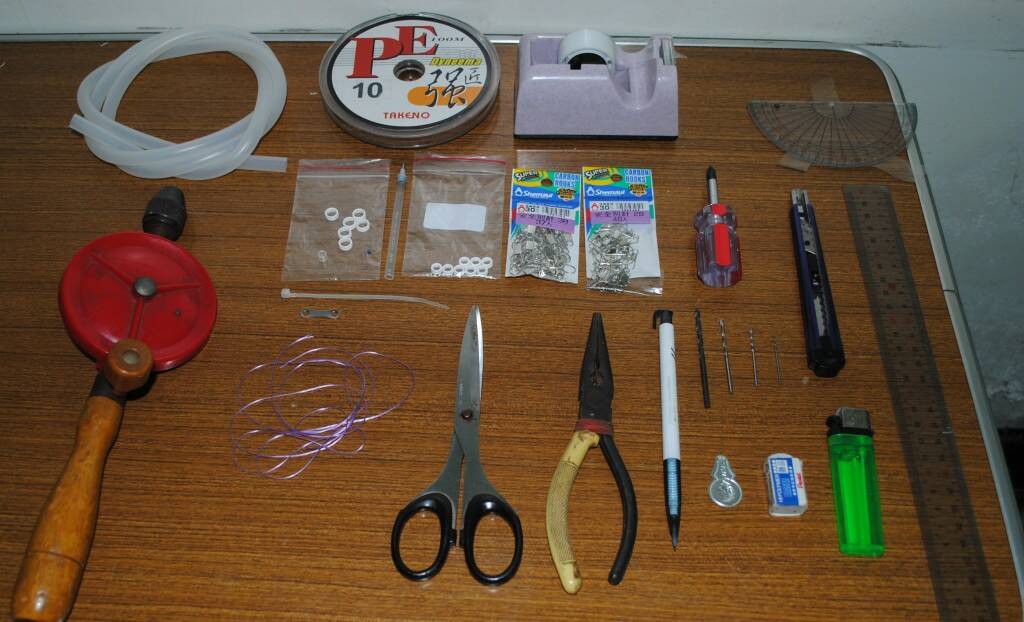

為了讓大家了解競技版的維多利亞號和原廠的維多利亞號有什麼不同;特別PO上競技版維多利亞號的組裝過程,供大家參考!
1.你要先準備好以上工具!
1.你要先準備好以上工具!
1.你要先準備好以上工具!

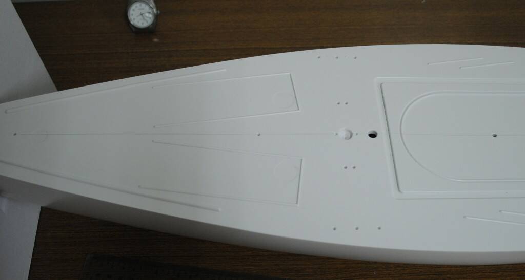

2.開箱後,取出船,開始工作!
2.開箱後,取出船,開始工作!
2.開箱後,取出船,開始工作!
3.在甲板上劃中心線
3.在甲板上劃中心線
3.在甲板上劃中心線
4.用鉛筆劃出來的中心線!
4.用鉛筆劃出來的中心線!
4.用鉛筆劃出來的中心線!

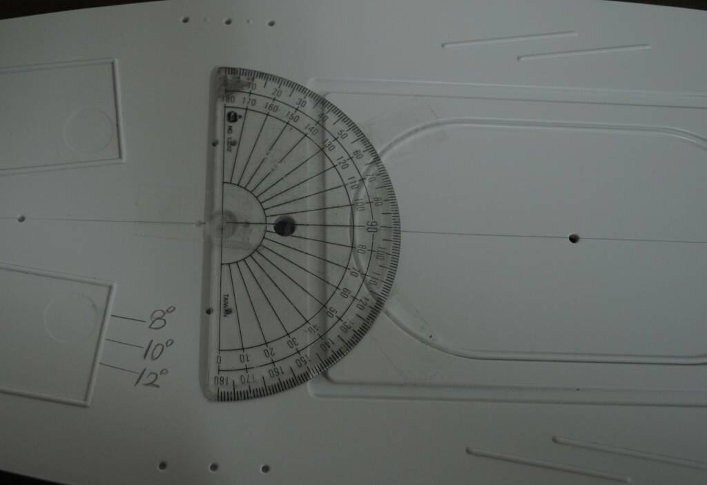

5.在甲板上.放上量角器,然後用膠帶固定!
注意:量角器上的90度線.一定要對準中心線!
 樓主| 發表於 2013年5月31日 10:07 PM | 顯示全部樓層
本帖最後由 9527+1 於 2013年5月31日 10:08 PM 編輯

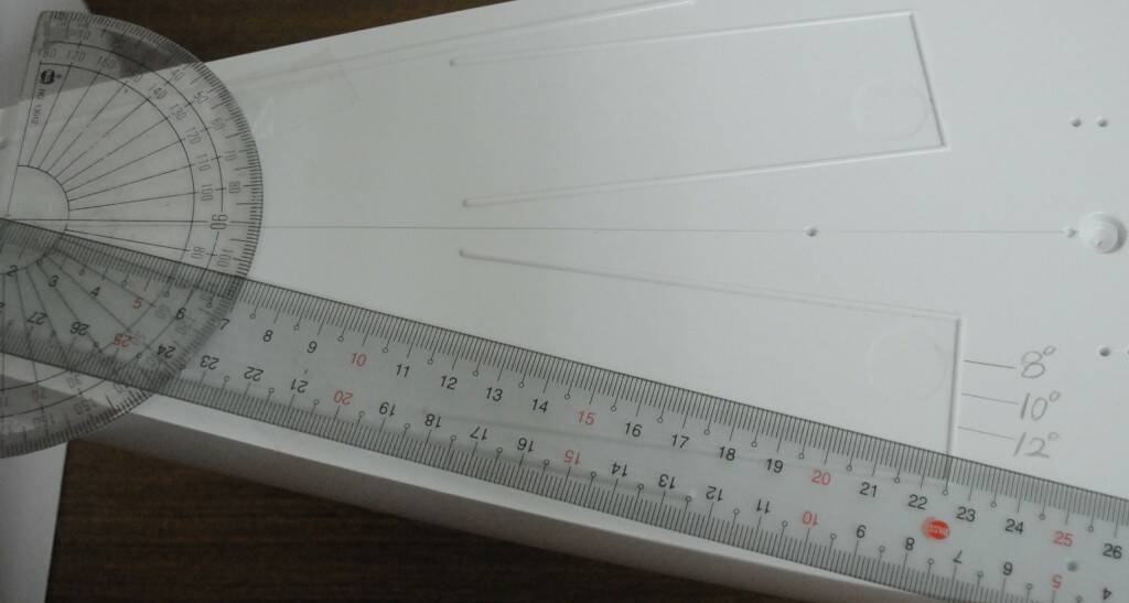

6.在甲板上.劃3條線,標示前帆的最佳"收帆"角度!
注意:
1.前帆的最佳"收帆"角度在8度~12度之間!
2.收帆時,前帆不可小於8度,也不可以超過12度!
 樓主| 發表於 2013年5月31日 10:21 PM | 顯示全部樓層
本帖最後由 9527+1 於 2013年5月31日 10:31 PM 編輯

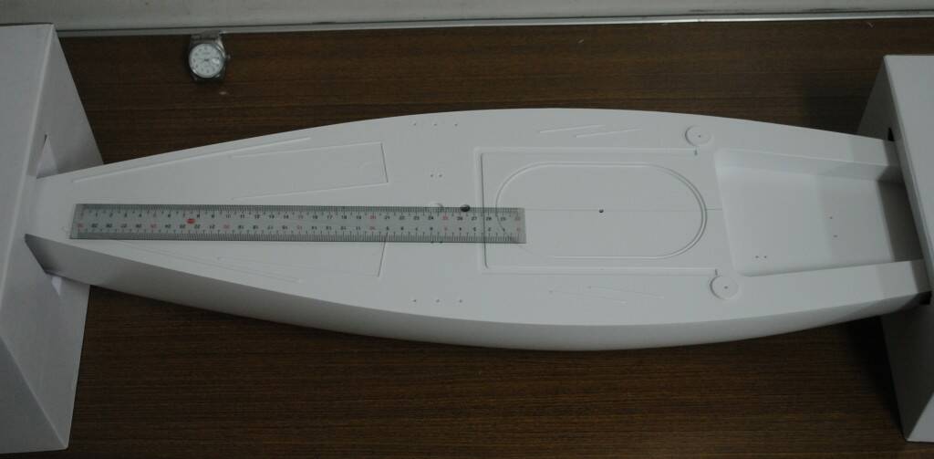

7.量角器的中心點對準主桅桿的中心點!...量角器的90度線對準甲板的中心線後,用膠帶固定!...(準備劃主帆的最佳"收帆"角度線!)
