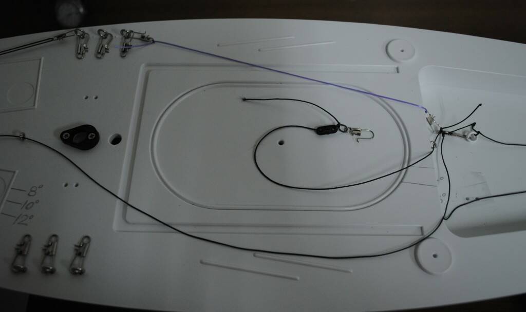

 樓主| 發表於 2013年5月31日 11:35 PM | 顯示全部樓層
本帖最後由 9527+1 於 2013年6月1日 10:51 AM 編輯
10.甲板上的全景圖!
這些控制前帆+主帆的線可是參考海風號+IOM競速帆船的控帆線所做出來的!.....船友可要學起來哦!

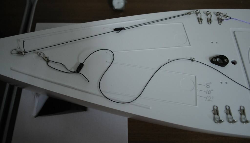

 樓主| 發表於 2013年5月31日 11:40 PM | 顯示全部樓層
本帖最後由 9527+1 於 2013年6月2日 11:03 PM 編輯
11.前帆的控帆裝置!
1.上方的那條線是控制前帆橫桿的高低用的!
2.下方的那條線是控制前帆的開帆.收帆用的!
注意:以上2條線都要做成可調式的哦!
 樓主| 發表於 2013年5月31日 11:50 PM | 顯示全部樓層
本帖最後由 9527+1 於 2013年12月31日 09:49 AM 編輯
12.主帆的控帆裝置!
這裡有3條線,分別說明如下:
1.上面..紫色彈力紗..是拉緊控制繩,讓繩子不會"脫輪"用的!
2.中間..黑色短繩.....是控制"主帆"用的!
3.下面..黑色長繩.....是控制"前帆"用的!
