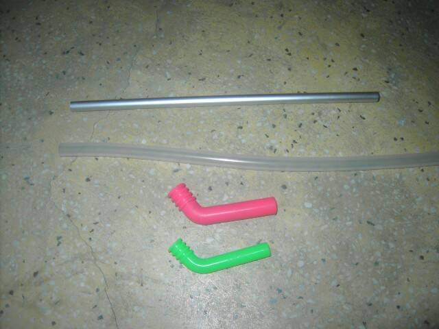

發表於 2013年12月26日 01:19 PM | 顯示全部樓層
膠管買到了 , 順便問了店老闆可否耐熱 ?
答案是 200 度 , 既然可耐熱那是否也可拿來當飛機排氣管使用 ?
就是如圖螢光色的 , 有人用過嗎 ? 我買一尺 $ 40 , 跟飛機用的來比便宜多多 , 差別就是沒有角度
 樓主| 發表於 2013年12月26日 01:55 PM | 顯示全部樓層
老松樹 發表於 2013年12月26日 01:19 PM
是否也可拿來當飛機排氣管使用 ?...應該可以,試試看就知道了!
