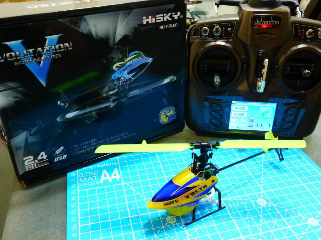

【最新改良版】FBL 80 +HT8+V922開箱評測-新入門的最佳寵兒

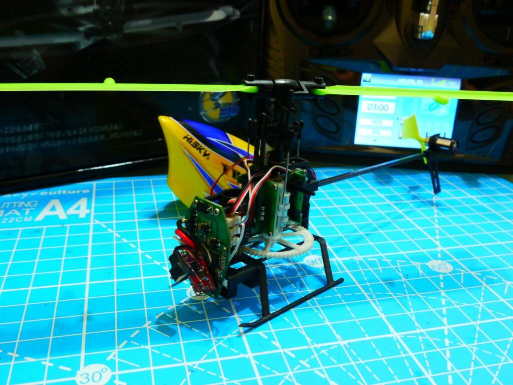

 樓主| 發表於 2013年7月13日 12:28 AM | 顯示全部樓層
本帖最後由 zidane0623 於 2013年7月13日 12:36 AM 編輯
<<改造動力升級版>>
颱風天無聊,剛剛好最適合玩玩小機機解悶啦
FBL80也差不多測試一個月了,早就厭倦碳刷動力 XD ...實在是受不了~~剛好無聊時大改特改無處發揮就抓這隻雞開刀囉。
其實剛開始看也是覺得FBL80根本不可能容得下無刷阿,嘿嘿~~總之摸著摸著還是被小弟給抓到修改方式了。
但改無刷前必須事先自備
XP3A or 3.5A電變 + HP03SE 16500kv + 0.5m齒模 9T齒[1mm軸徑自行擴孔](銅齒其實是拆原來的碳刷馬達齒來用剛剛好)
呵呵~其實這無刷組就是Nano CPX的,但小弟也曾經試著改Nano CPX無刷版,終究會遇到機板低壓保護斷電問題...後來搞到也懶了 XD
這組給FBL80使用剛剛好
哈~夠水吧!整顆無刷馬達塞進去剛剛好呢。
改好也只測試過一顆電池~
嗯!很好!!動力很OK,但油門線性有點奇怪...@@a 不過可以利用油門曲線來略過這個問題。
以它原廠電池開IDLE,大約可以飛個2分半左右(但還有些能力可以起飛)。這成績算不錯了值得嘉獎
改無刷個人覺得算不難改,也不會遇到低壓保護造成斷電問題。最主要則必須修改主體才能放進無刷馬達,這點應該難倒一堆大大哩...

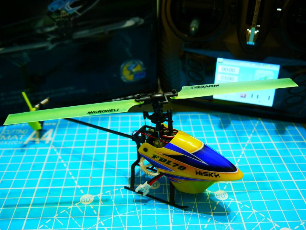

另外80也能上Nano CPX的槳哦!! 這組是MICROHELI...有條紋路摔一次就會裂開的槳 但小弟就很喜歡它獨特的感覺。.... 唉~
