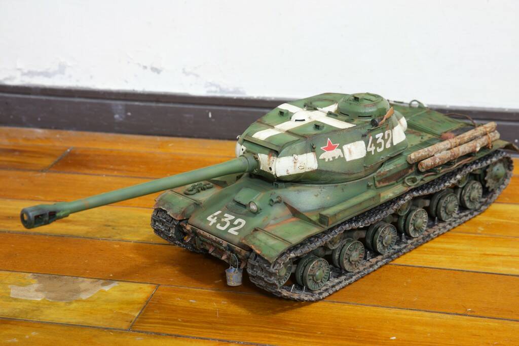

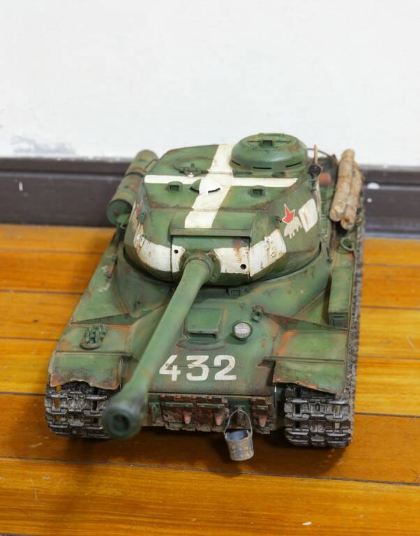

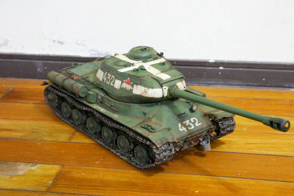

 樓主| 發表於 2015年8月25日 08:58 PM | 顯示全部樓層
擺了兩年的JS-2終於完成了~T_T~想裝鱷魚戰車大大推薦的電池~~~
  發表於 2015年8月26日 08:51 PM
終於等到大大您的JS-2出場!舊化的感覺很棒!  詳情 回復 發表於 2015年8月26日 03:24 PM
GJ  發表於 2015年8月26日 12:04 AM
  發表於 2015年8月25日 10:17 PM
好漂亮  發表於 2015年8月25日 09:42 PM
