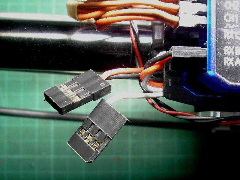

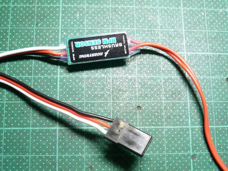

你的定速線應該是長這樣:
然後你要把它的接頭變成這樣:

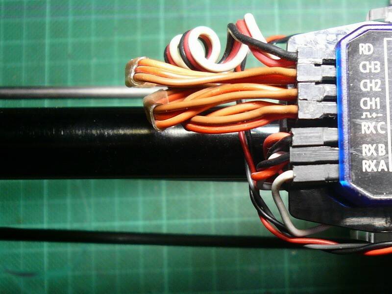

像下圖這樣接上你的三軸:
邏輯是這樣的,這玩意兒要吃電,若你使用大 V 時不用改線
直接插在感測頭指定的位置上即可
小 V 並沒有獨立的插座可以插,所以它是用 RXA 的訊號去替換
但 RXA 是單純訊號 CH ,感測訊號輸入到棕色線(副翼訊號)
然後把電源插在 RXC 或其它能供電的地方(EXT: SBUS 接收機)
