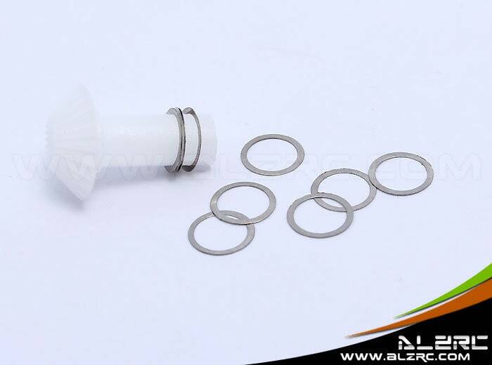

你需要......尾軸墊片調節前傳齒輪位置和上下間隙再用軸傳傘齒用調節片調節傘齒齒隙
450全系列適用-特殊華司墊片組
包裝:
450大槳夾墊片×2 (5.5×8×0.3)
450SF臂墊片×2   (2×3.6×0.2)
450橫軸墊片×2   (2×5×0.4)
450尾軸墊片×2   (3×4.8×0.3)
450PRO腳架墊片×2(2.6×5×0.4
和450 PRO 軸傳傘齒用調節片
