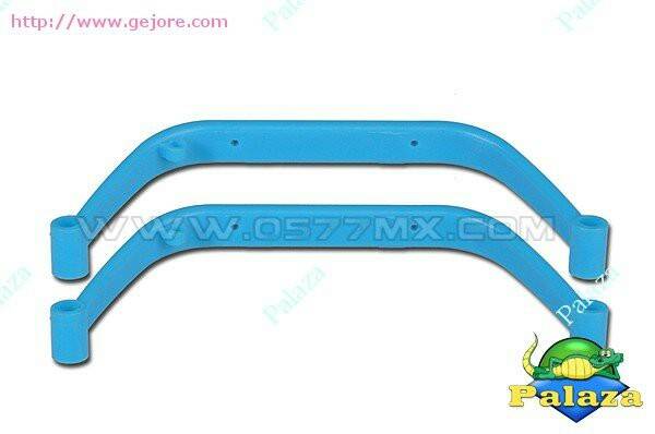

另外450 Sprot與450 PRO腳架其實都可以用的,孔位不一樣就挖孔唄。
450 Sprot的腳架較為寬、450 PRO較窄。哪個好用? 說實在感覺都一樣,450 Sprot的寬腳架對於新手練飛幫助會比較大,因為腳寬會有點裝練習架的效果。

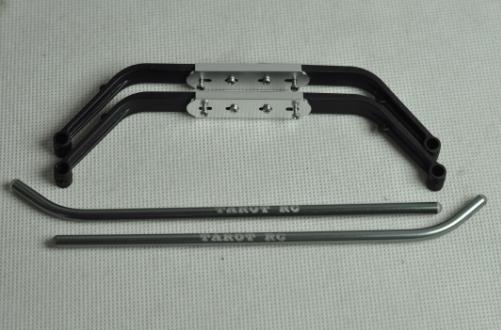

借一下某賣場的圖
450 Pro腳架但不可通用於Sprot版(如下圖)
450 Sprot腳架可通用Pro的腳架(如下圖)

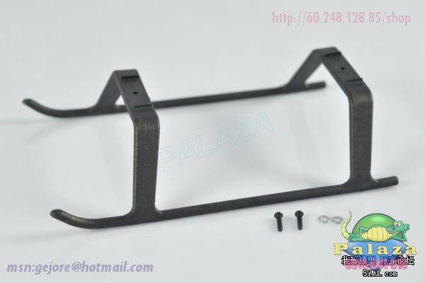

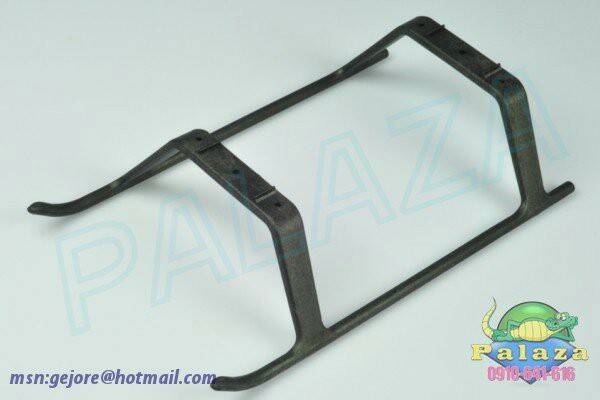

另一種是分離式腳架,450這種腳架也是有分PRO版與Sprot版,但這種腳架個人覺得比較好看,但麻煩的是鋁管起降一次就得喬正一下...因為有裝腳墊的關係,起降都會令鋁管雪撬那邊歪一邊不好看 ,不上腳墊又會怕鋁管掉漆... 呵呵~不過這純粹是個人比較龜毛而已。
450 Sprot版分離式腳架
450 Pro版分離式腳架

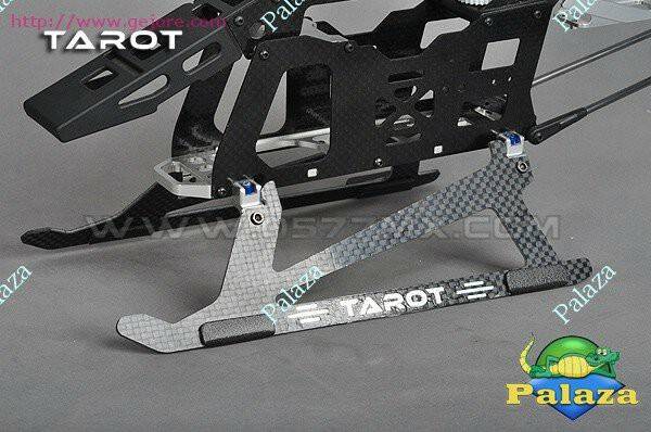

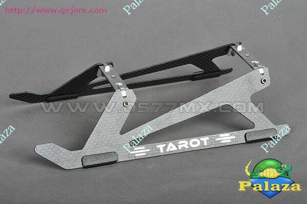

還有另一種是碳纖起落架,這組也不錯看啦,但耐用度比上者還要低,這也摔不得... 這組腳架不便宜。
450 Sprot版碳纖腳架
450 Pro版碳纖腳架
以上是借沒屋頂某賣場的圖,若有任何侵犯請告知。

這組寬腳架的金属脚架安装座正中間有橫條補強,所以不適合用鑽孔的方式改上450PRO
